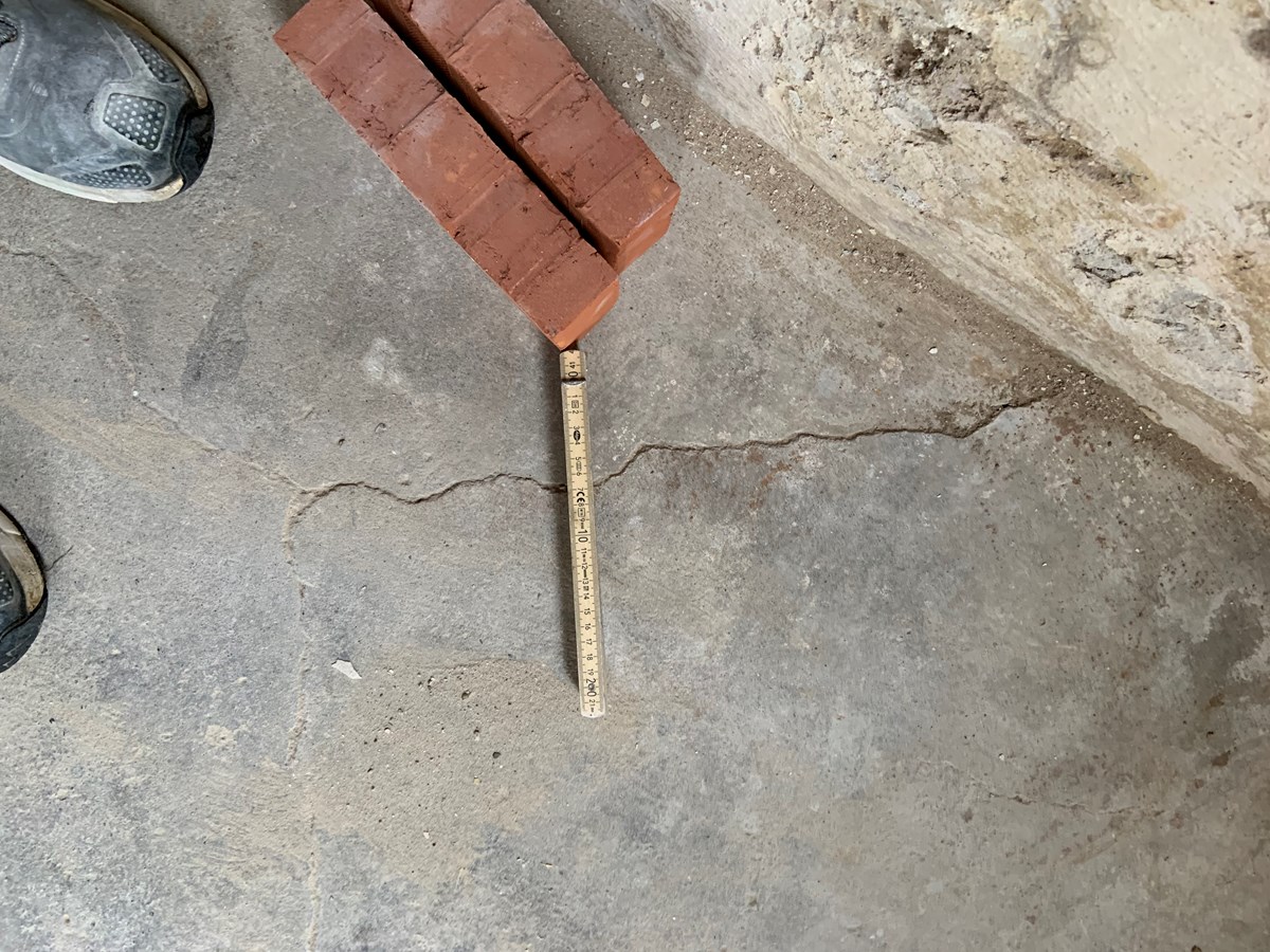

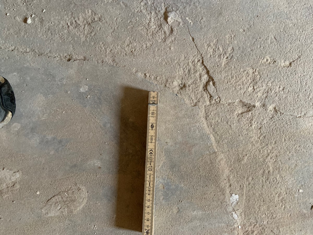

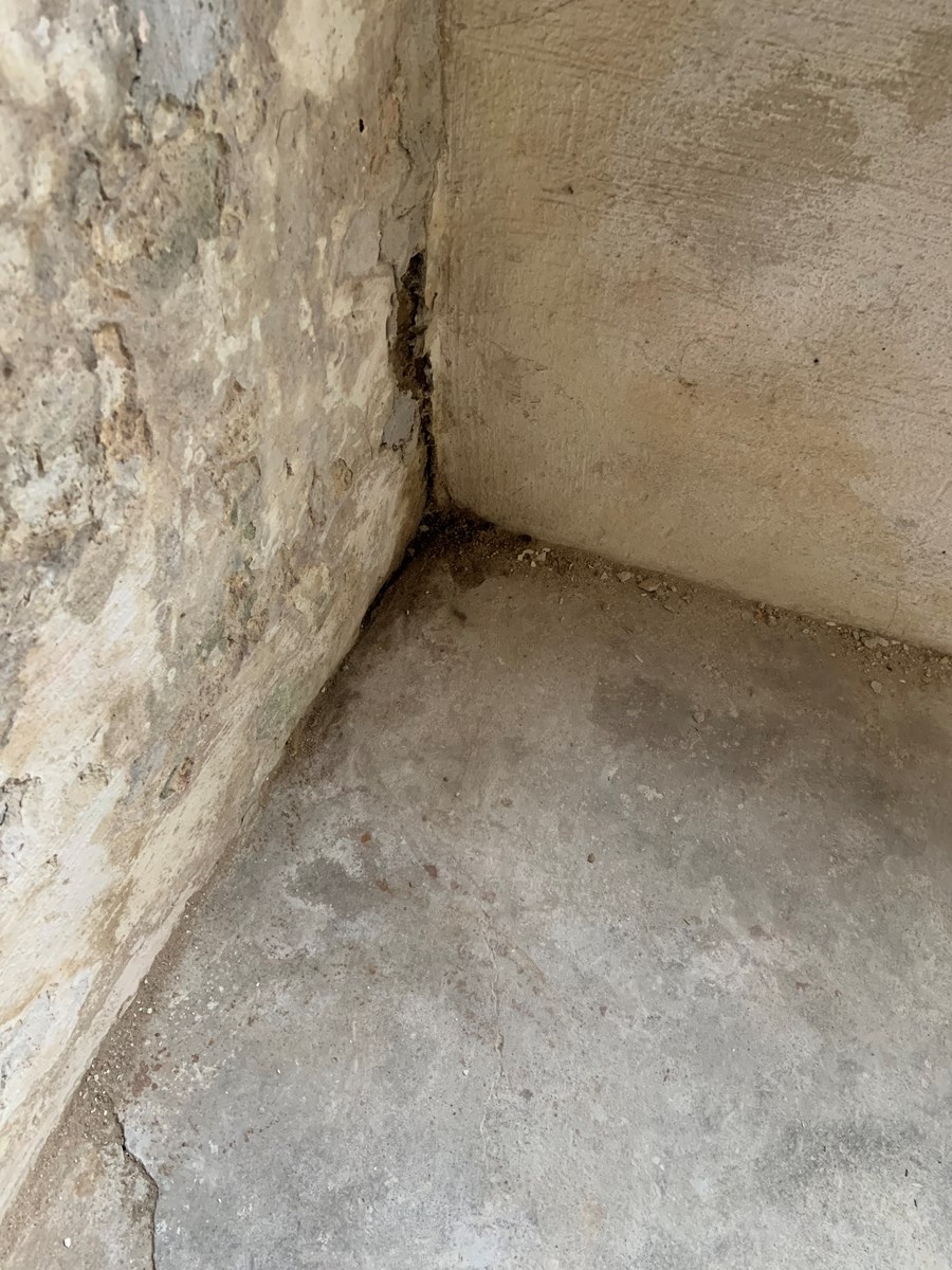

Fikse / reparere revner betondæk
Hvordan fikser / reparerer jeg bedst revner i en betondæk. Det er i et vaskerum i udhuset.

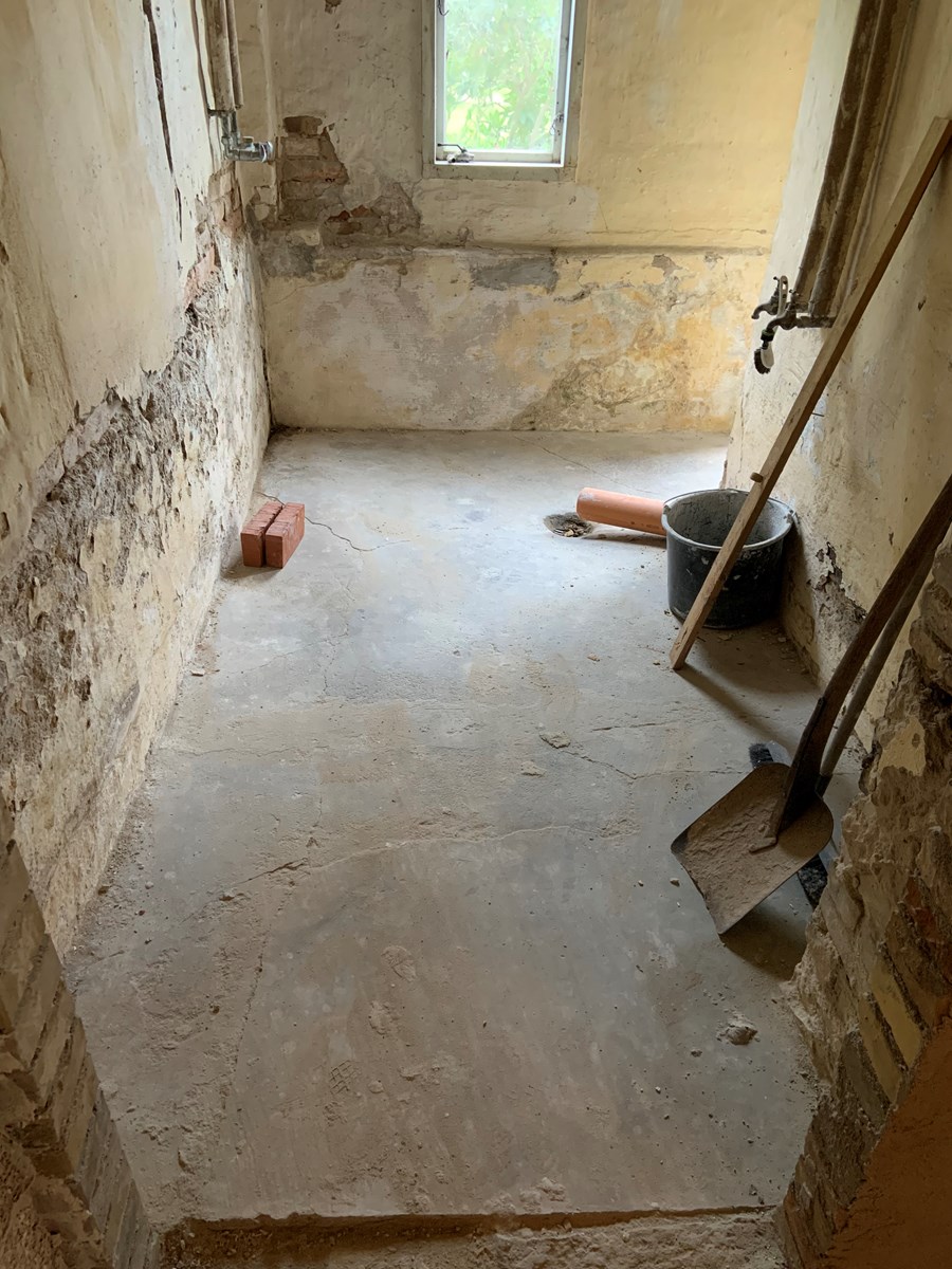

Der er fald mod afløb med 18cm forskel fra enden af rummet ned til gulvafløbet.
Vil gerne sikre revnerne er tætte og evt støbe med flydespartel. Måske en Lip 248
Laver et toilet derinde. Det er i et udhus.
Hvad er bedste fremgangsmetode uden at banke dækket helt op.
18 cm fald? Med mindre dit rum er 20 m langt er det voldsomt meget og bør rettes ud.
Hvis gulvet er plant nok ville jeg bare spartle de værste lunker og give gulvet vådrumssikring, med armeringsstrimmel over revnerne.
