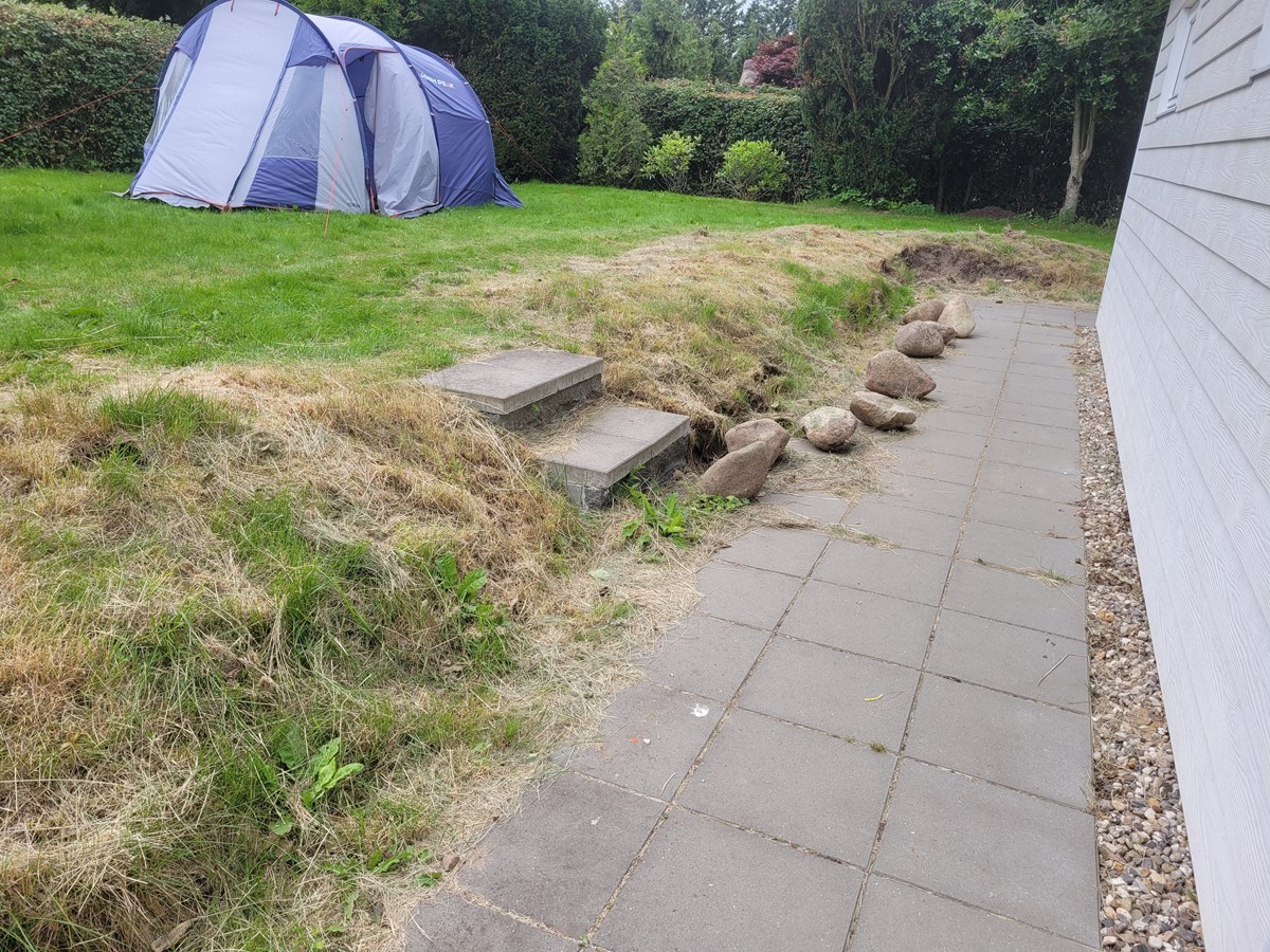

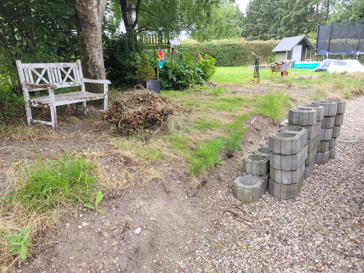

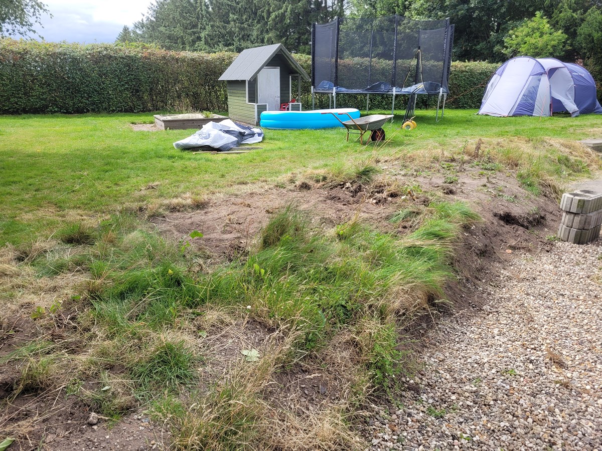

Vil bygge en lav (se fotos) støttemur, 3 skifte "8-taller" = 45 cm. Mellem gårdsplads og højere liggende græsplæne.
Stiller dem i en rende med støbemix og lille hældning.
1) tænker der skal klæb/lim imellem. evt. på tube? Hvor finder jeg den? eller bruger jeg bare LIP fliselim?
2) bør jeg lægge tentor stål i en eller flere skifte? Der er jo en rende til samme formål......
3) eller et lodret tentor stål ned gennem alle 3 skifte? Men så SKAL det vel fuldstøbes?
4) Eller kan jeg nøjes med lim blokke og derefter fylde huller og bagstampe med fyldsand?
PFT for svar!
Uden fundament lille jeg lægge stenene med knasfuge (altså uden lim eller klæber).
Så bare fylde med sand og stampe det lidt?
Ja - men husk stadig dræn for at modvirke vandtryk.
Dræn når muren kun stikker 40 cm over terræn?
