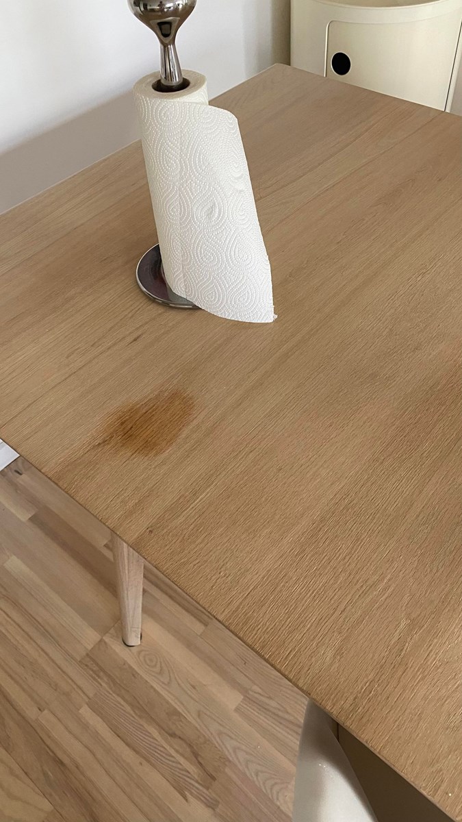

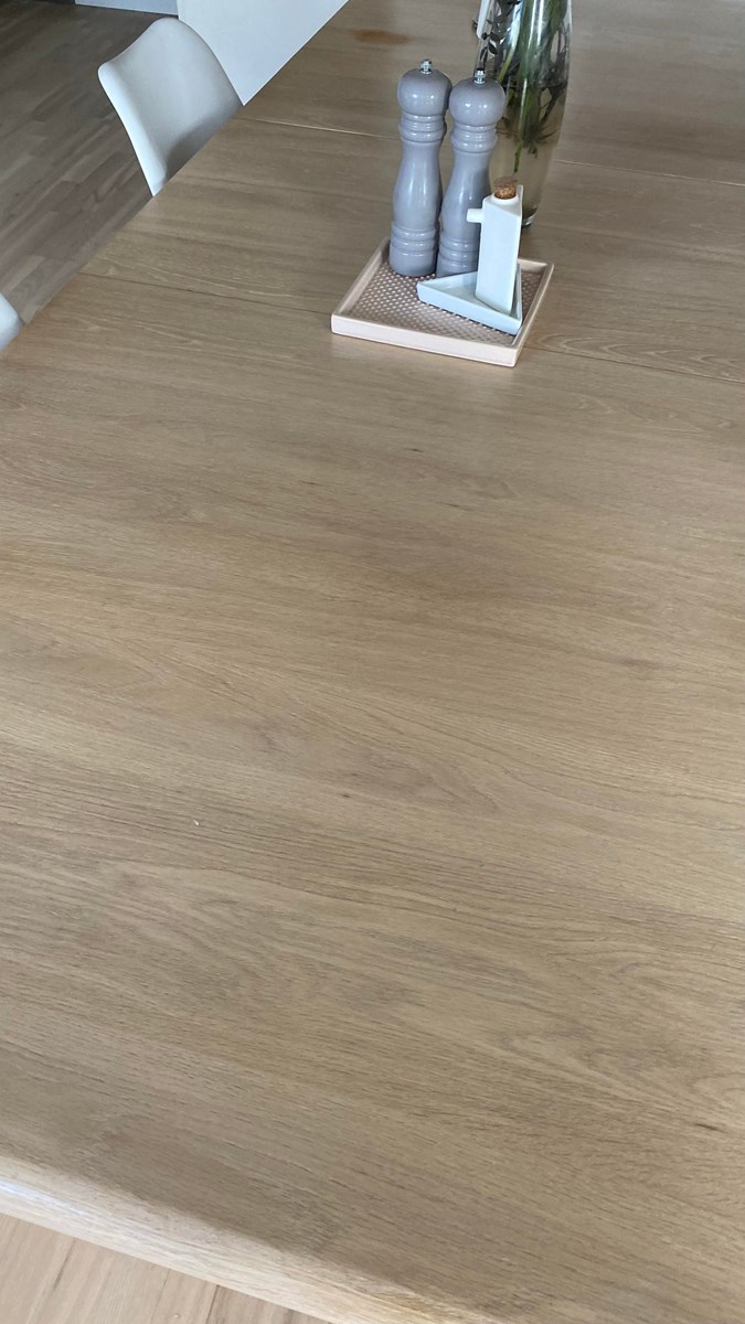

Jeg har et flot hvidpigmenteret egetræsbord som havde en plet. Så har jeg forsøgt at slibe på pletten, og det er det selvfølgelig blevet værre af! Hvad gør jeg? Kan jeg give pletten hvidpigmentering? Med hvad? eller hvad gør jeg...Resten af bordet er super fint og bordet er ret nyt.

Det ligner en fedtplet og så er varme og trækpapir risikabelt. Du risikerer fedtet trænger længere ned.
Forsøg med talkumpulver som presses med et tørt stykke køkkenrulle mod pletten. Det kan godt være en langsommelig affære, men plejer at være effektivt mod fedtpletter.
Tak for svar. Pletten er kommet da jeg begyndte at slibe på en plet og derfor er pletten blevet større. Det er et olie pigmenteret egetræsbord. Kan jeg så bare give pletten oliepigmentering for at lysne pletten?
Det er tvivlsomt. Du må først og fremmest finde ud af hvad der har forårsaet pletten, og så forsøge at fjerne så meget som muligt inden du forsøger at dække skavanken.
Pigmenteret olie lægger sig som et lag og overgangen vil være meget synligt.
Mit gæt er at bordet oprindeligt kun har fået en kosmetisk behandling. Egetræ kræver en omhyggelig behandling for netop at undgå hvad du har oplevet.
Kan talkum ikke fjerne pletten, er bedste alternativ at rense overfladen i bund med krystalsæbe hvor både plet og eksisterende pigmenteret olie fjernes, og så starte forfra med oliering for at få en ensartet overflade.
Efterfølgende vedligeholdes overfladen med sæbe eller olie.
Jeg har lige fundet ud af at det er voks (hvid) Det er vand som har forårsaget pletten. Og jeg har så med sandpapir gnubbet på pletten. Derfor kan jeg lægge noget hvid voks på pletten?

Nej det kan du ikke. Hvis pletten ikke er forsvundet når den er tør/slebet eller hvad du ellers finder på så kommer pletten igen.
