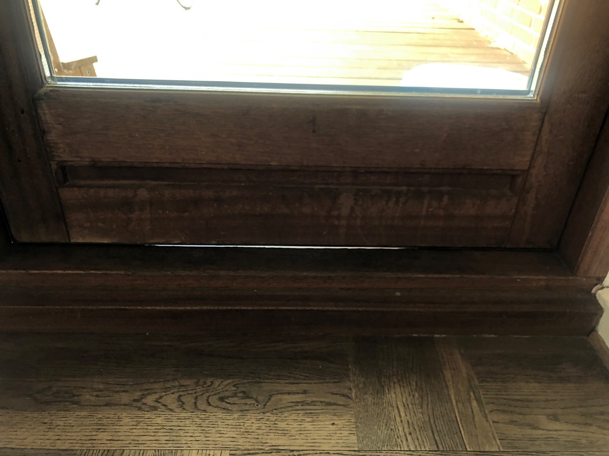

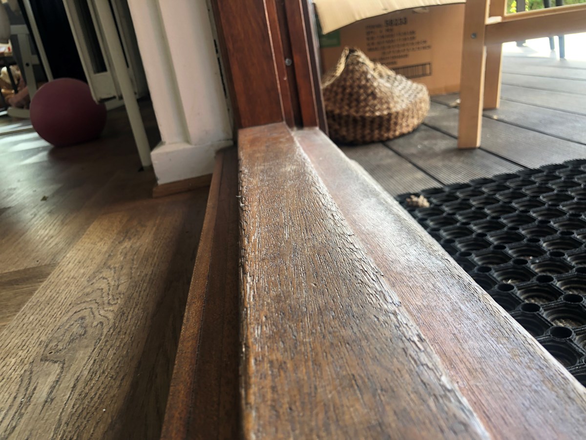

Jeg har en terrassedør hvor bundstykket er så slidt, at tætningslisten på døren ikke slutter tæt.
Jeg kan ikke umiddelbart finde ud af hvad den bedste/nemmeste løsning ville være.
Jeg har ikke fundet en tætningsliste, med fleksibilitet og tykkelse, der lukker tæt og samtidig muliggør at døren kan lukkes. Jeg leder efter andre løsninger end at skifte hele bundstykket - det er en lidt omstændig omgang. Jeg tænker feks, at stemme en smule ud og sætte en aluliste på. Save det slidte stykke af og lime en liste på… andet?
Hvis du vil nøjes med en ny liste mod døren, må det da lige være et job for en overfræser, og så en multicutter + stemmejern ved dørkarmene. Ikke nogen særlig stor opgave.
