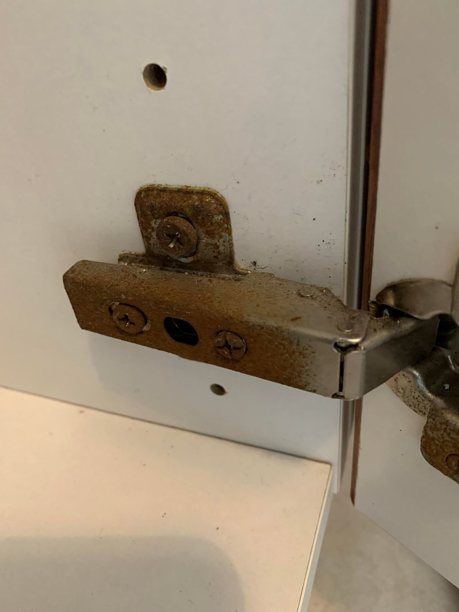

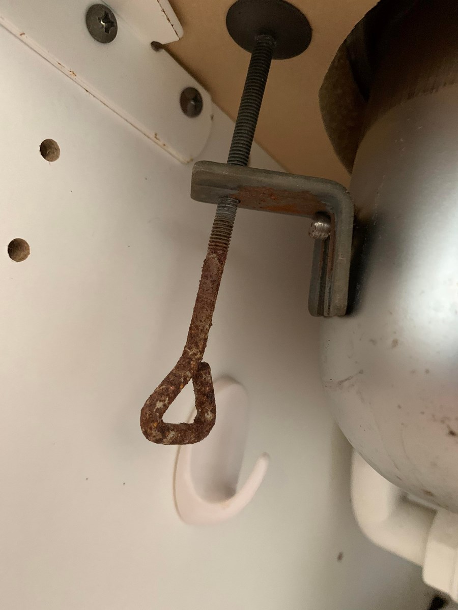

Hej allesammen,
Vi har lige købt hus og har bemærket rust i enkelte skabe, på hængsler og andre steder. Kan man fjerne dette på en effektiv måde og få tingene til at se flotte ud igen, eller er det bedre at spare tiden og købe nyt?
Rusten er så fremskreden at det ikke kan betale sig at kaste gode penge efter dårlige - skift.
Hvis du vil prøve at fjerne rusten, er toiletrens rimelig effektiv, nemmest hvis du kan afmontere tingene og ligge delene i blød, og efterfølgende skylle dem af med varmt vand. Men efterfølgende skal metaldelene have en gang maling for at holde sig pæne.
Skift dem, de koster ikke ret meget.
Mere interessant er: hvad er der foregået i det hus tidligere? Den slags rust er ikke normalt.
Tak for svar allesammen.
Bent: Ja, jeg finder det også rimelig interessant, men jeg har ingen ide om hvad der kunne have forårsaget så meget rust
