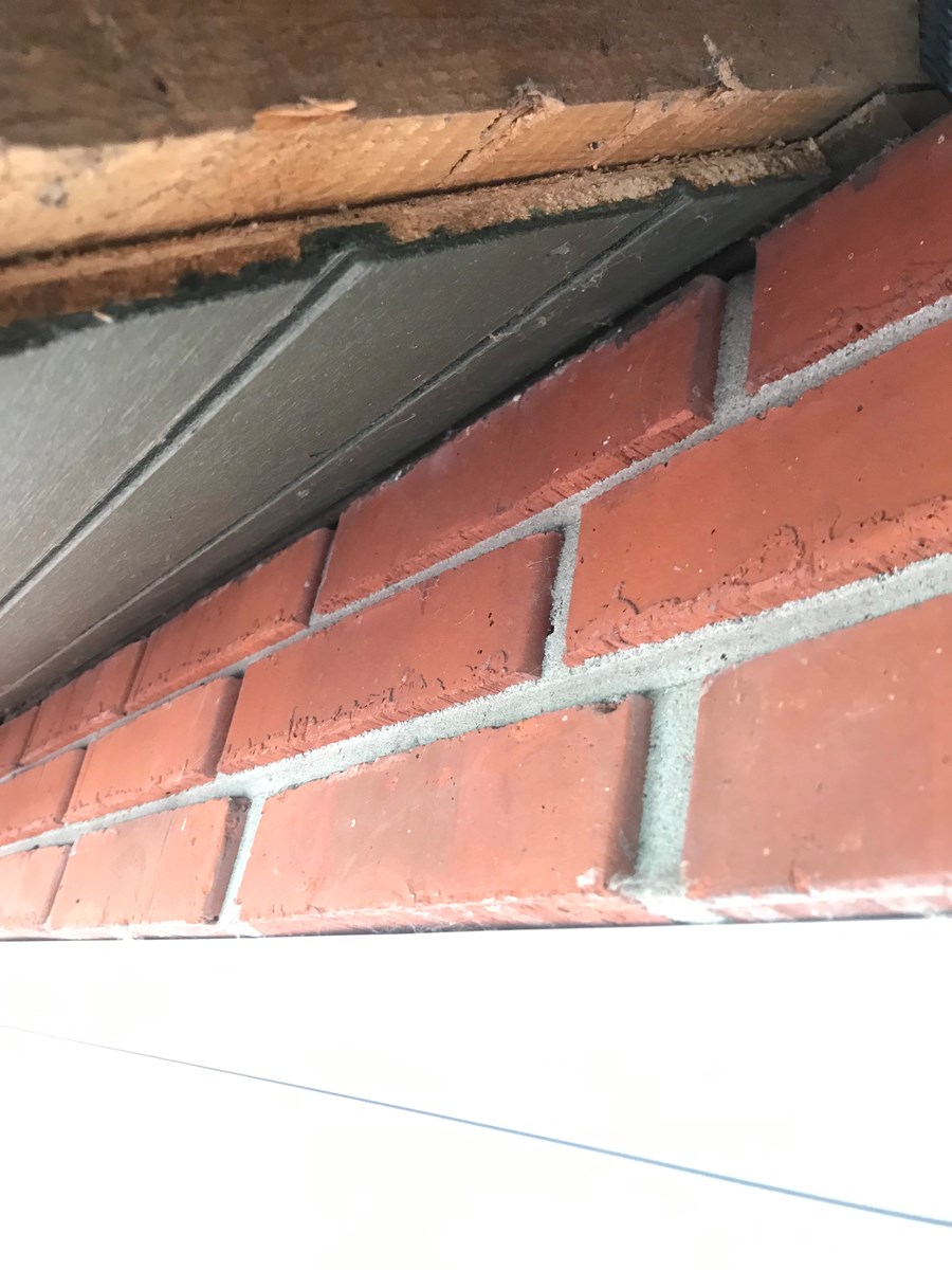

Hej folkens. Vi har ekstremt koldt gulv på førstesalen, og har en bette mistanke om at det blæser ind ved bjælkerne fra udhænget.

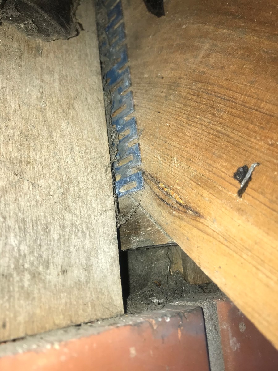

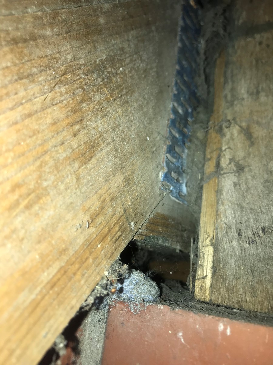

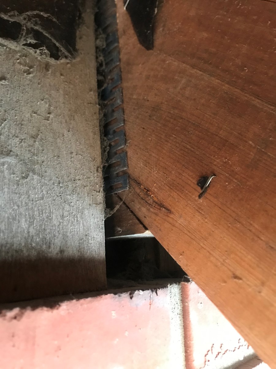

Som I kan se, så er der ca. 2cm luft under bjælkerne samt visse stede også 1-2cm i siderne på vindbrædderne.
Jeg skal alligevel have nyt vindpap i skunken, og tænker om det så er en fordel at kører pappet på undersiden af spærrene og ned over vindbrættet og afslutte med tape/fuge på top af murstenene - eller kan jeg blot smide fugebagstop i revnerne og så fuge langs vindbræt/mursten, imellem bjælker/mursten og vindbræt/spær?

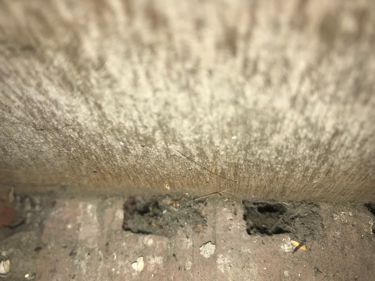

Og til sidst; må man “spærre” hullerne i toppen af murstenene hvis man f.eks afslutter vindpappet med tape der så lapper over der?
