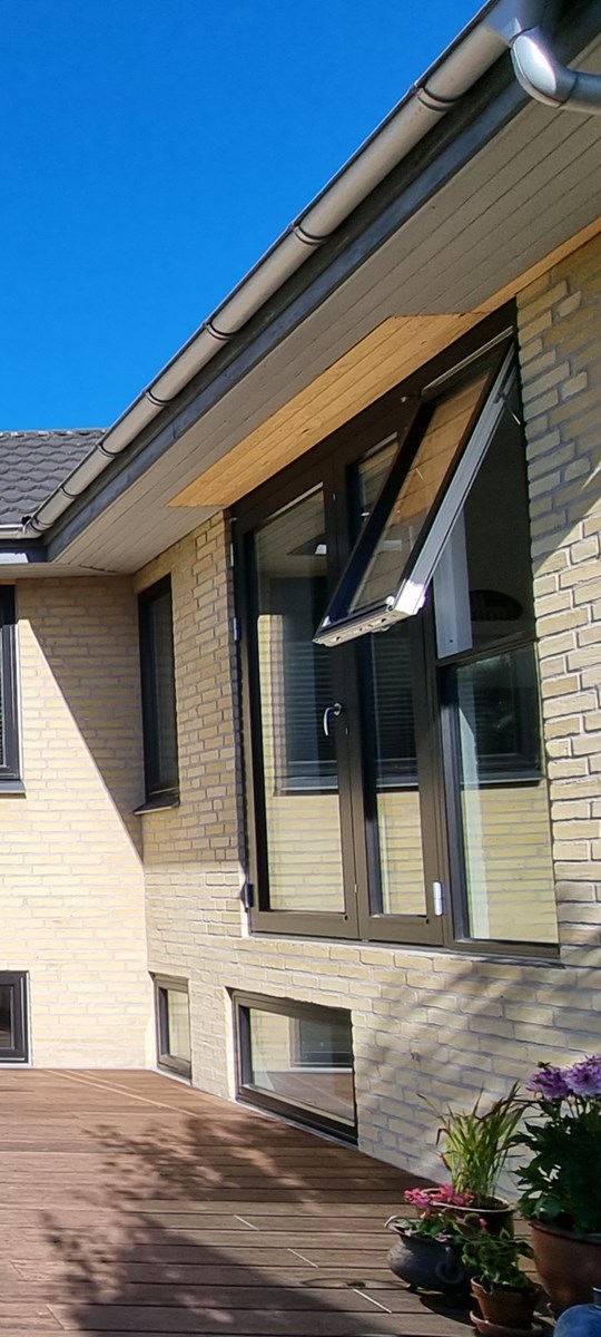

Jeg har lavet en bommert og ikke tænkt trappen ordentligt ind, da jeg lavede terrasse.
Nu står jeg og er i tvivl om, hvordan jeg nemmest kommer videre.
Der skal laves to trapper. Dels hvor billeder er taget samt ved anden nedgang.
Hvordan får jeg bedst bygget trappen, når jeg selv har påtænkt at lave trappevangerne? Jeg tænker på montering mod murværk samt montering i terrassen?
Højden på den ene trappe vil være 86cm totalt inkl. brædder på 20mm.
Det andet måler 97cm i højden inkl. brædder.
Kan nogen hjælpe med, hvilke mål jeg skal skære trappevangerne i for at det kommer til af passe?

På hvert trin er målene: 1 trin + 2 stød = 64 cm.
Målene kan svinge max. en cm for at få kabalen til at gå op uden det går ud over komforten. Pas på med ikke at lave trappen for stejl eller med for mange trin. Til en udendørs trappe bør du ikke lave mere end 3-4 trin uden en repos.
Første trin bør flugte, eller næsten flugte med døren a.h.t. komforten, og begge trapper bør være med ens stigning. Det er bedre at justerer ved udgangen i stedet på trinnene for at de virker så ens som muligt.
Et bræt eller muresnor kan hjælpe med at danne et visuelt indtryk af det færdige resultat.
