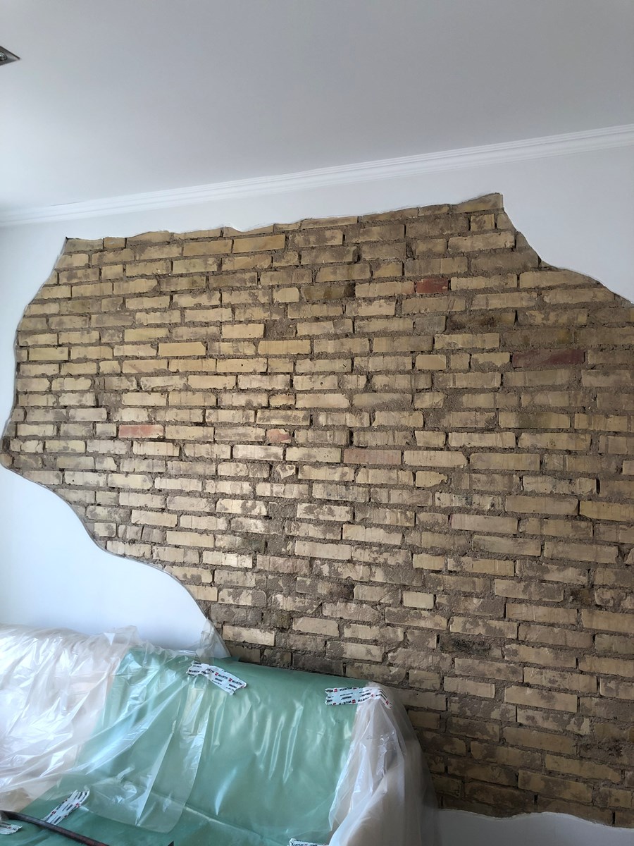

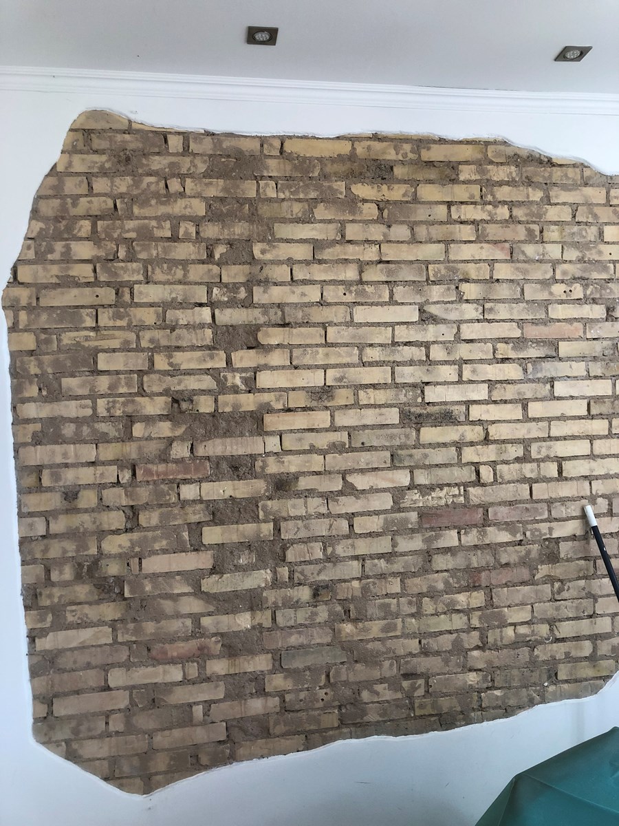

Min kæreste og jeg har to vægge, vi gerne vil pudse op. Den tidligere ejer havde gjort væggene delvist blottet - lidt i new yorker stil (se billedet). Problemet er, at væggene ser ud til at have fået lak eller noget lignende, der gør murstenene vandafvisende. Hvordan kan vi fjerne det? Har hørt, at man skal sandblæse hele væggen, før puds vil kunne sidde fast på væggen.. er der en nemmere og billigere løsning, vi selv vil kunne klare?
Du kan svumme med en tynd opløsning af LIP fliseklæb og efterfølgende pudse op. LIP fliseklæb binder på stort set alt og danner en god bund for puds.
