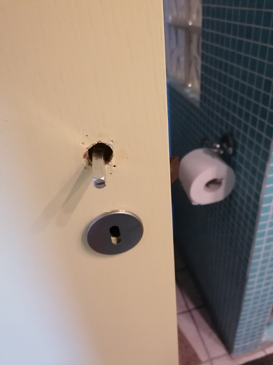

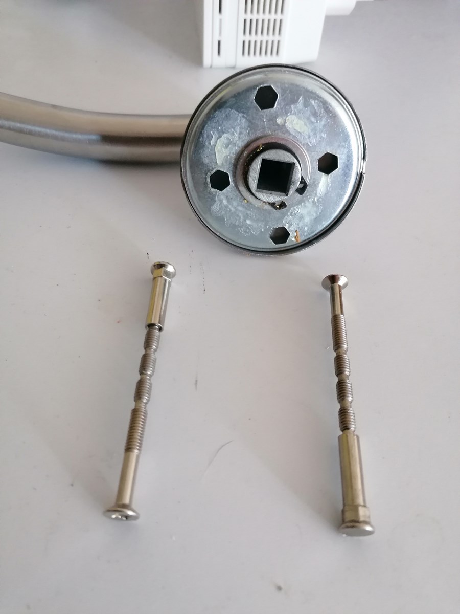

Hej. I forbindelse med at jeg har malet nogle inderdøre i mit hus, vil jeg gerne udskifte dørgrebene til nogle nye. Problemet opstår nu idet dørene der er fra ca.1979 kun har et lille hul hvor kun palen kan gå igennem. De nye dørgreb har disse skjulte forskruninger, der kræver et meget større hul. Kan jeg bare bore nogle huller i låsekassen uden af at beskadige låsen eller er jeg nødt til at få nye "moderne" låsekasser i.

Kan du ikke tage et billede af låsekasse og håndtag, for normalt skal der ikke bores huller i låsekassen.
Hej.
hermed lidt billeder til at belyse problemet.
mvh.
RB

I min nye (indvendige) dør er det også sådan et skruesystem med gennemgående skruer
Da jeg købte nye greb til alle mine indvendige døre blev de leveret med både små skruer og med gennemgående skruer som det du viser.
Hvis jeg var dig ville jeg ikke begynde at bore i låsekassen men se om jeg kunne montere med små skruer, jeg selv købte.
Alternativt så køb greb der leveres med små skruer
Pil låsekassen ud og tag et billede så vi kan se om der er huller til gennemgående skruer. Det er der ofte, også på ældre låsekasser.
Hej alle der har kommenteret dette indlæg. Jeg gjorde som Rantzau foreslog og hev låsekassen ud og der var boret huller til skruer, så nu er håndtaget monteret.
