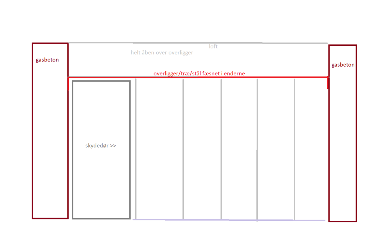

Ønsker at opdele et værelse i 2 således den ene del forbliver værelse og den anden del bliver en gang.
Min udfordring er at jeg ønsker at det skal være en høj fritstående væg, uden at behæfte den i loftet. Med en længde på 4-5 meter kan jeg godt regne ud stabiliteten bliver en udfordring.
Jeg har overvejet en stålbjælke eller en limtræ som overligger, som fastgøres i enderne, og limtræ som den nemmeste at arbejde med, men tvivler på den er stærk nok til at stabilisere væggen.
Hvad tænker i?

ca 240 cm, med ca. en meter derfra til loftet
Har overvejet om noget i denne stil, vil kunne stive væggen af sideværs, og påsvejse 2 profiler i enderne, med huller i, jeg så kunne skrue i gasbetonen:

Tænkte med en væglængde på total 4-5 meter, kun fæstnet i enderne, vil have en hvis form for bevægelighed hvis man lænede sig op af den, men også derfor jeg spørger herinde for at høre jeres input.
Jeg er ikke bekymret for nedadgående belastning, det skal nok holde - det er i dybden så at sige, hvis du læner dig op af væggen. Normalt vil man køre reglarne helt til loft, for netop at styrke konstruktionen på den led - den styrke er jeg nødt til at flytte ud til siderne, hvis jeg vil have luft oven overliggeren.
Der skal i øvrigt være en skydedør i væggen.
Har lige lavet en hurtig tegning
Peter
Det ville jeg ikke være bekymret for, troede den kun var fæstnet i den ene ende. :-)
Beklæd eventuel væggen med en krydsfinerplade på begge sider og udenpå den en gipsplade, så bliver væggen godt stiv.
