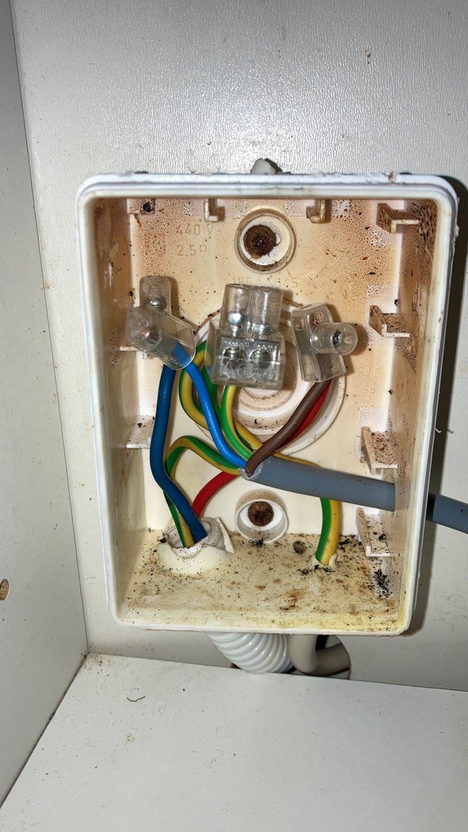

Jeg har pt. en vaskemaskine tilsluttet i denne installation. Er det muligt at tilslutte en opvaskemaskine i samme installation.
Ja, men du skal bare ikke køre maskinerne samtidigt, da du så springer sikringen.

Der skal monteres aflastninger på begge kabler så de ikke kan rykkes ud af dåsen.
