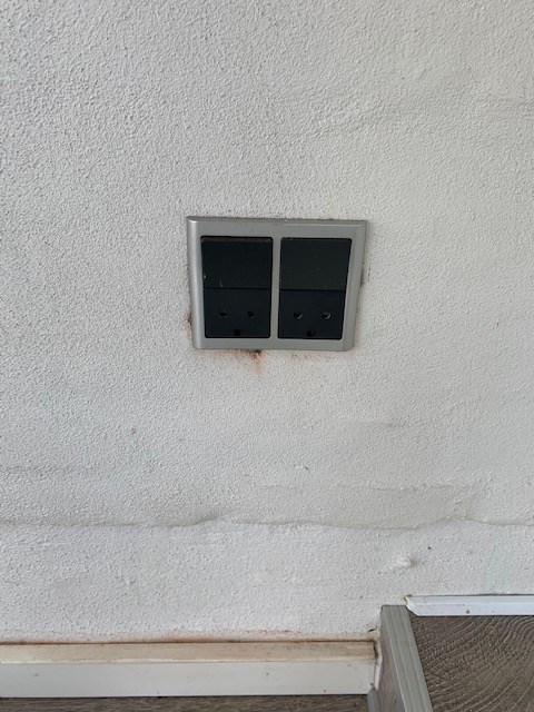

Da vi påtænker at nedlægge en gammel udestue da vi ikke bruger den, har jeg et spørgsmål som jeg håber i kan svare på.
I udestuen sider der nogle LK strømudtag (se bilde) og eftersom de kommer til at sætte udenfor når vi piller udestuen ned.
Så er spørgsmålet kan man konvertere dem til udendørs stik eller skal man hen og mure hullerne til også sætte en dissideret uddørs kontakt op?

Det er af rypen fuga som ikke er /regnet til at sidde udenfor, så hvis du vil,bibeholde stikkontakterne så skal dåsen skiftes til en af typen opus og så sættes et opus stikkontakt deri. En anden mulighed er at nedlægge stkkkene de afmonteres der hvor de kommer fra, kig evt i det nærmeste udtag. Du har i nærheden.
Hvis institutionen er kabelført med både en tilgang og afgang, kan dåsen pilles ud, og kabel kan samles med en krympemuffe, hvorefter muren lukkes i tilsvarende materialer.

Er det lovligt at sætte et ekstra stykke kabel rør på også føre kablet ud af muren til en udendørs dåse?

Det kommer helt an på hvordan installationen er lavet nu. Men hvorfor ikke lave det pænt med en planforsænket dobbelt stikkontakt.
Hej S Fabrin
er det en opus 77 fra LK du tænker på?
Eller er der andre muligheder?
Kender kun dem der side på muren som en box.
