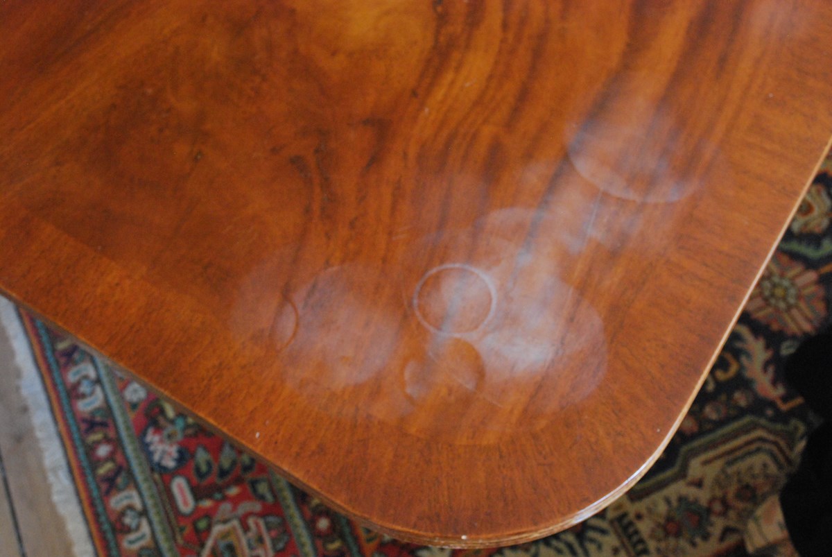

Fugt under lakerede overflader.
Tidligere fjernede jeg fugtskjolder under lakerede overflader med sprit der blev antændt og umiddelbart slukket. Det virker men tager lang tid.
På et tidspunkt nævnede Kovas at en varmluftpistol eller hårtørre også virker. Det er korrekt og det går betydelig hurtigere, men der er et meget stort men...
I den anden hånd holdes en opvredet våd klud med koldt vand for at modvirke at lakken ikke bliver for varm. Skiftevis bruges varmluftpistolen og den våde klud for at lakken ikke tager skade.

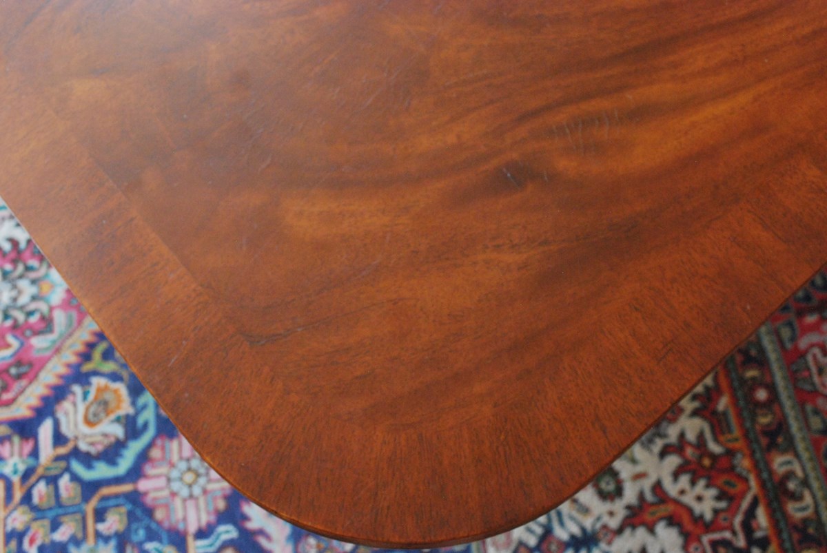

Hele øvelsen gå nu på at holde lakken tilstrækkelig varm til at fugten fra kluden fordamper på få sekunder og holder temperaturen nede, samtidig med at den underliggende fugt der bevirker det tågede slør langsomt forsvinder som med et trylleslag.
