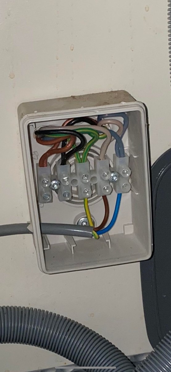

På første billede kan i se hvordan min gamle opvaskemine var monteret til strøm.

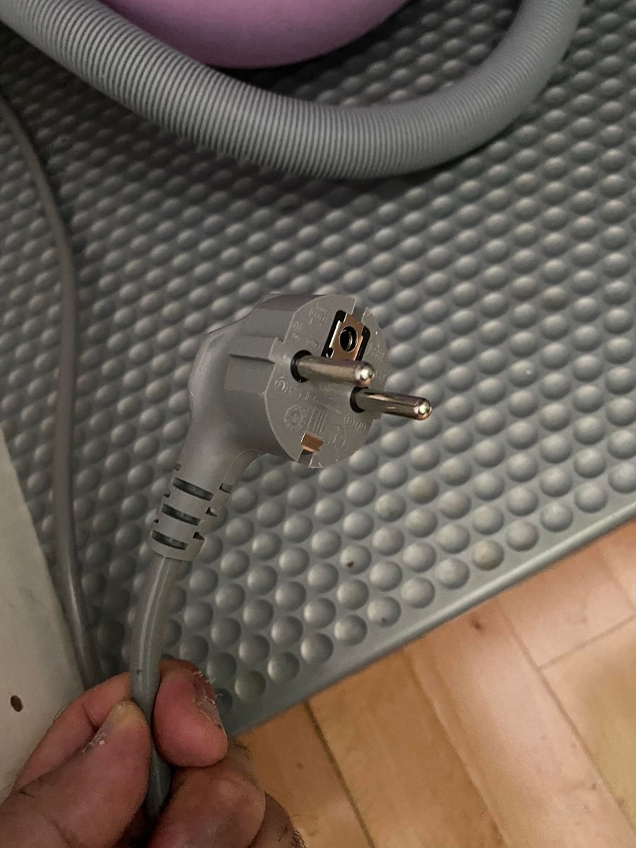

På det andet billede kan i se det stik den nye opvaskemaskine har.
Spørgsmålet er, kan jeg klippe i det nye stik og montere dem ligesom den gamle? Altså vil der være 3 ledninger i det nye stik?(gul/grøn, brun, blå)
Og hvorfor er det brune stik fra den gamle opvaskemaskine IKKE monteret i det brune stik?(se billede 3)

Brun, sort og grå er alle faser. Så det er uden betydning hvilken af de 3 du bruger som din fase til enheden
Hvis du på et tidspunkt vil installere en ekstra enhed skal du vælge at bruge en anden fase til denne.
Blå (nul) og Grøn/gul (jord) skal altid monteres rigtigt farvemæssigt.
Hilsen Jens J.
Velkommen på lds
Du kan uden problemer klippe stikprop af den nye opvasker, og montere præcis som den gamle. Der mangler noget aflastning på ledningen fra opvasker så den ikke kan hives ud af samledåsen. Det kan være kabel strips den køres 2 gange rundt om kablet og strammes.
Den blå i installationen er nulleder og den gul/grønne jordledning. Disse 2 skal i den korrekte farve.
De andre 3 brun - sort. og grå er de 3 faser som er ført frem i installationen. Her må man tilslutte til hvilken som helst man vil. Det drejer sig om at få forbruget fordelt så man ikke belaster 1 sikring med det hele. Da det er meget almindeligt at sætte brun -> brun så vælger man ofte en anden.
Da du formentlig ikke ved hvad der er af belastning på brun og sort giver det bedst mening at montere den nye vaskemaskine til hvid. Den har jo hidtil fungeret antager jeg.
Og skal det være rigtig godt monterer/ du / får monteret en schuko stikkontakt, så du bare behøver at sætte stikket i. Som der bliver skrevet monterer du  ellers den brune i samme klemme som den gamle var tilsluttet i. Blå og gulgrøn giver sig selv.
Jeg købte ny opvasker for ca ½ år siden, her passede ledningen fra den gamle, som sad med et stik direkte ind i opvaskeren.
Begge maskiner var Siemens..
Tak til jer alle, jeg har nu hermed fået min opvaskemaskine til at virke og sparet et par hundrede kroner på at gøre det selv!
