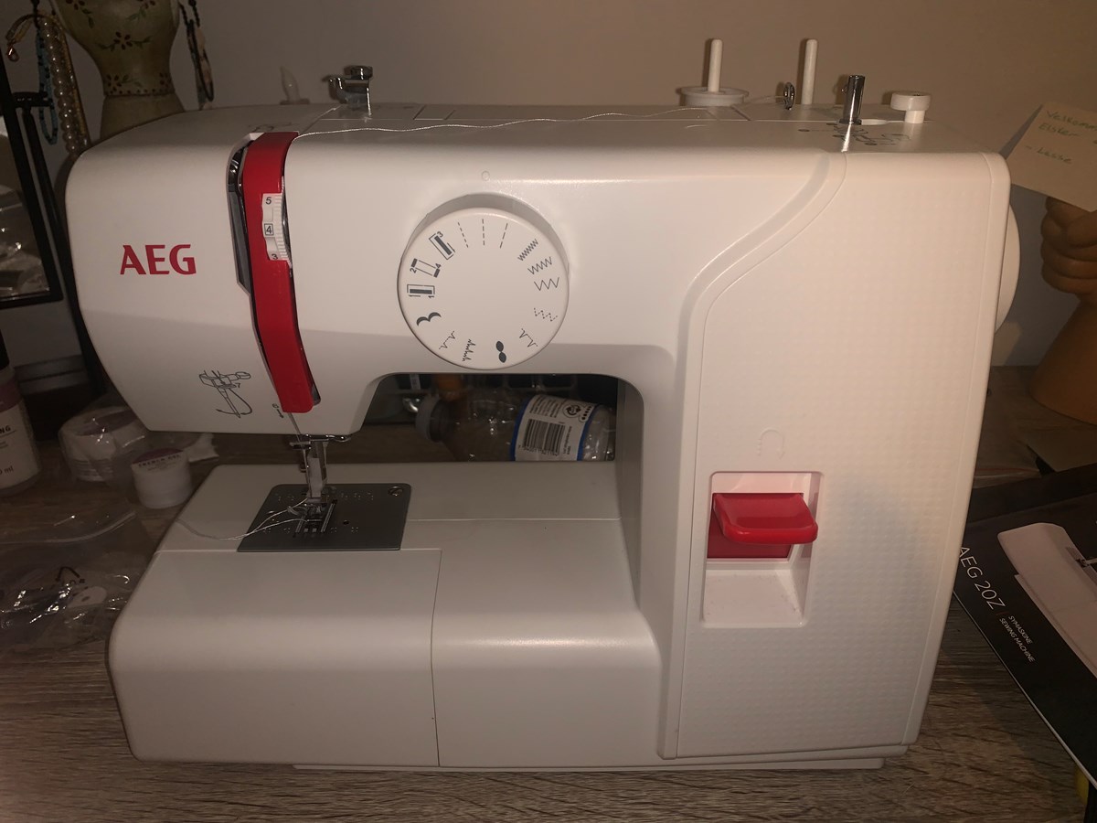

Hej!

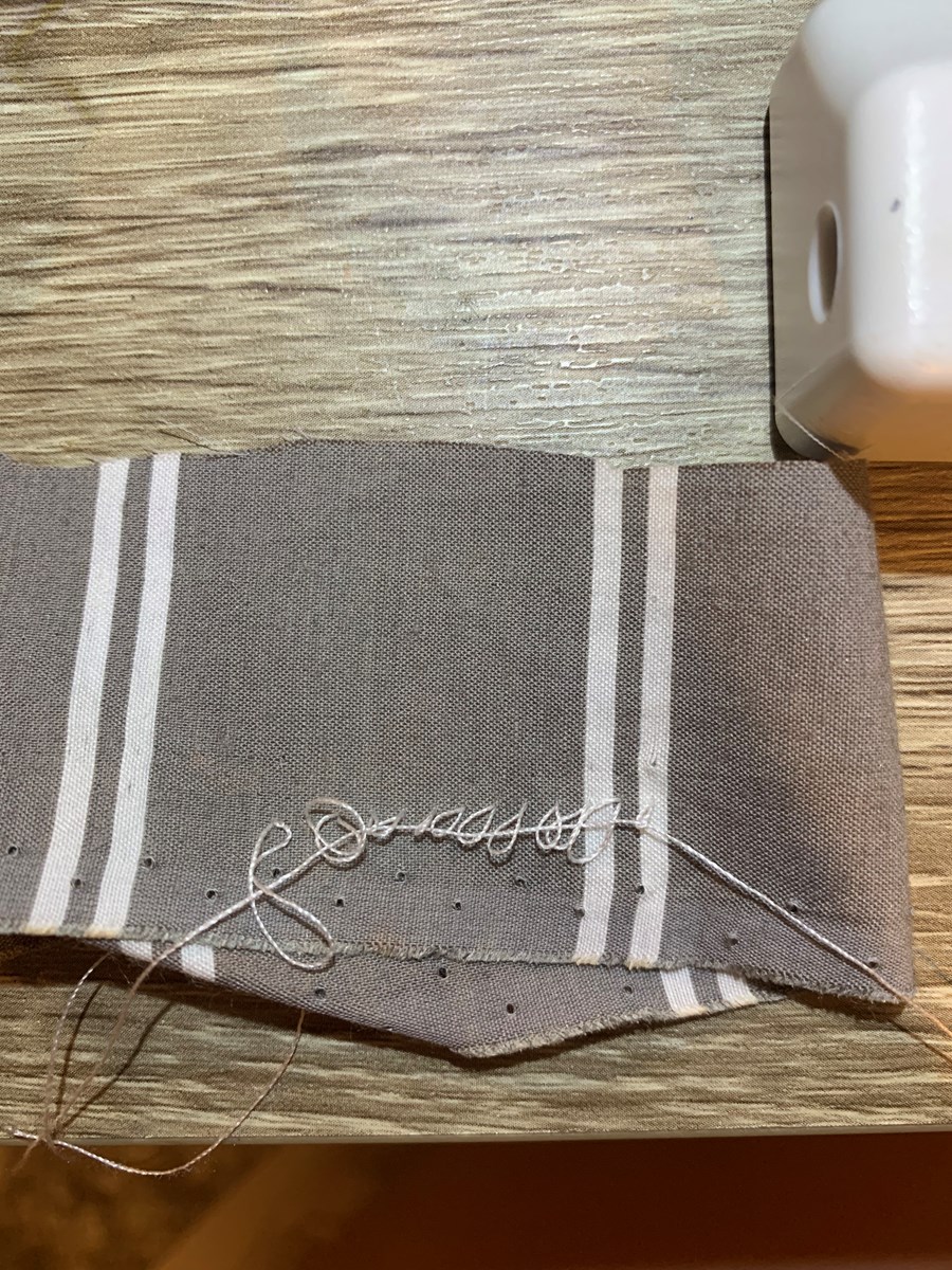

Jeg har virkelig brug for hjælp med min symaskine. Den er nemlig begyndt at lave løkker på bagsiden når jeg syr. Jeg føler jeg har prøvet alt og været hele internettet rundt, så nu prøver jeg lykken her. Det er en meget billig AEG symaskine. Jeg har prøvet at
- rense nede hvor undertråden sidder
- tråde overtråden om mange gange
- justere på trådspændinden
Men intet virker.. Er der nogen der har en ide til hvad jeg kan prøve for at løse problemet?
Mvh Natasja

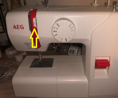

Er du sikker på at tråden er inde i hakket i den arm der går op og ned, når maskinen kører?
Det ser nemlig ud til at tråden ikke bliver trukket tilbage, efter den har været rundt om "skytten".
Mvh - JHB
Mvh - JHB
 Hej, og tak for svar! Ja tråden er inde i den arm

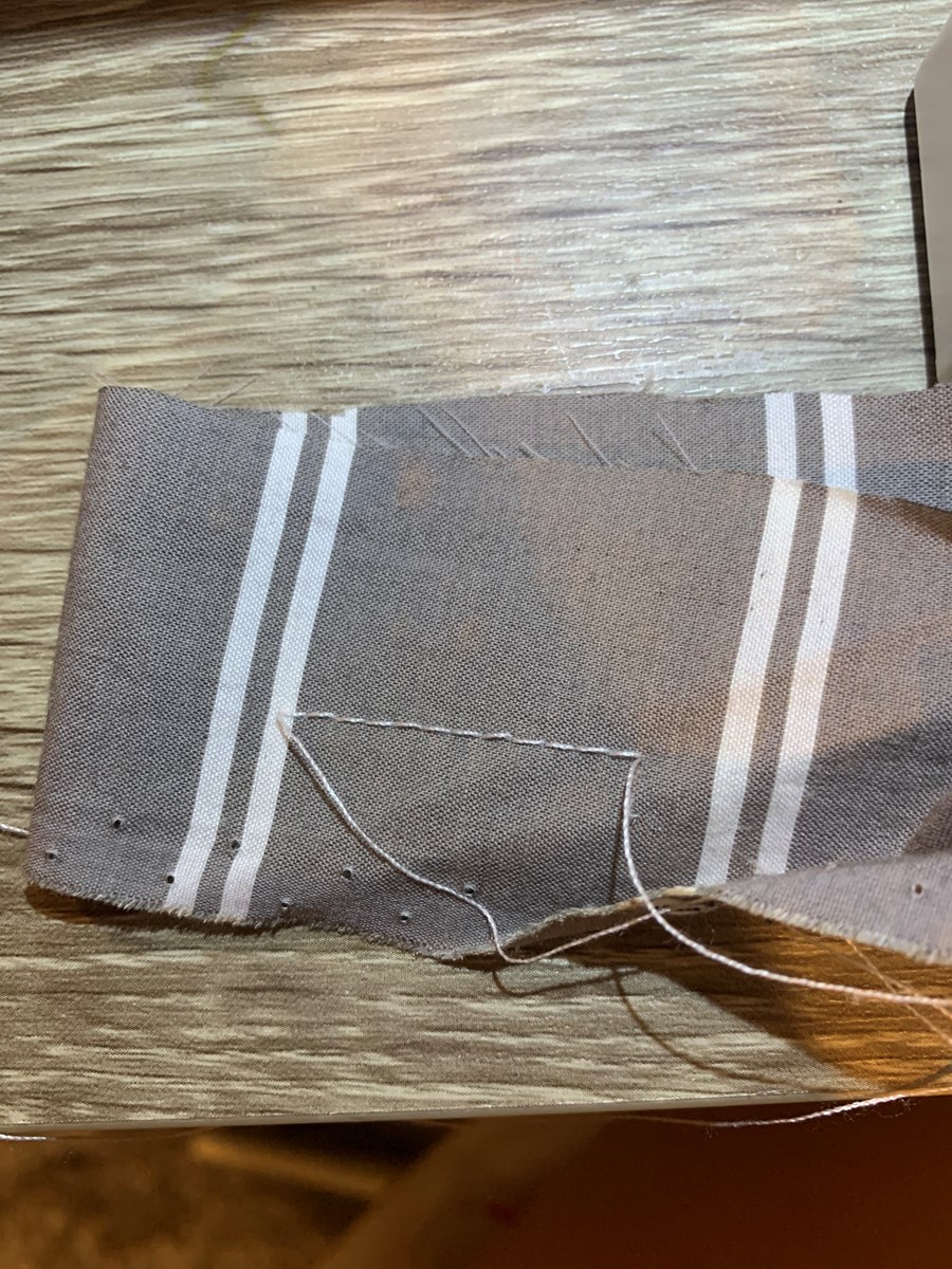

 Hej og tak for svar! Jeg har lige prøvet, og undertråden skulle meget gerne side som den skal
Spolen til undertråden skal også vende rigtig, når ligger spolen i og kikker ned på den, skal den dreje med uret når du trækker i tråden.
Vedrørende overtråden, så prøv at løsne trådspændingen helt, inden du kommer tråden på, og stram den så op, når tråden er på plads.
Hej, jeg har fået den til at virke igen! Jeg har købt maskinen brugt og opdagede at der sad noget gammelt tråd fast inde i maskinen det hvor trådspændingen sidder. Det hjalp at jeg fjernede det og og løsnede trådspændingen mens jeg trådede maskinen, og derefter strammede den igen. Tak for hjælpen!
