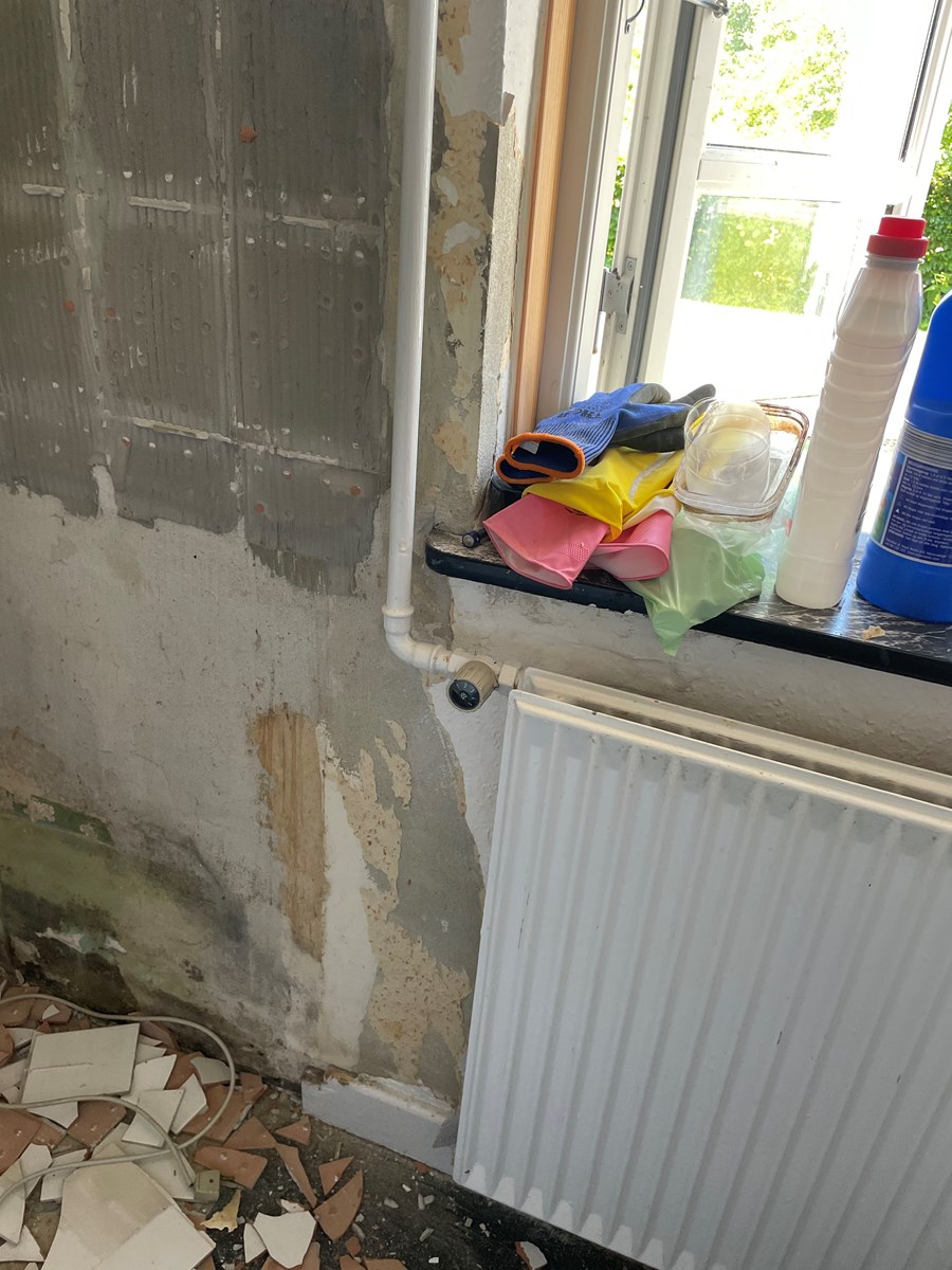

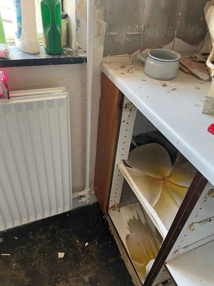

Renoverer hus fra 1877 og har nedlagt varmesystemet. VVS’er har frakoblet og fjernet oliefyr men jeg står selv for at tage radiatorerne og rør ned. Radiatorerne er ikke problemet - dem skal jeg nok få tømt og taget af. Men hvordan fjerner jeg bedst rørene til og fra - da jeg skal isolere ydrevægge indefra og rørene er i vejen.
Er det specialværktøj, der skal bruges eller er jeg nødt til at finde vinkelsliberen frem 🙃

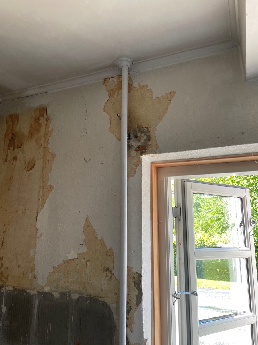

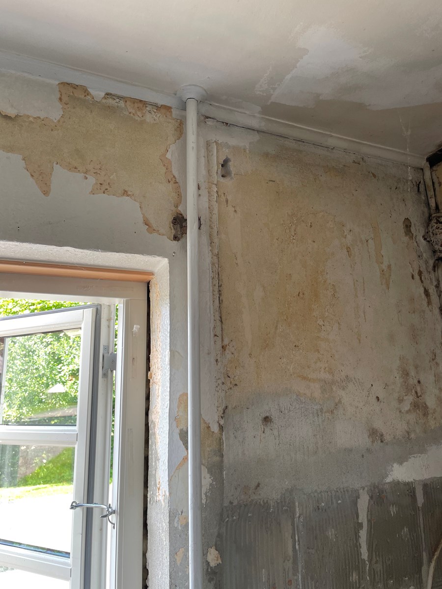

Rørene løber langs loftet nogle steder - andre rum langs væggen men tilgængeligt.

Uhhh endelig ikke en vinkelsliber gnisterne kan sætte fut i dit hus. En bajonetsav med en metalklinge eller en nedstryger.
Hvad Chrisbo siger.
Eller en feincutter / multicutter med en klinge der kan skære i metal. Vi har lige haft VVS'er på besøg der netop skar alle rør med sådan en.
Men du kommer nok ikke udenom at det letteste er at skære dem over. :)
IT faglært med hænderne godt skruet på.
Ingen formel håndværksuddannelse
Det er absolut lettest med vinkelsliber.
Jeg har aldrig hørt om husbrand i forbindelse med vinkelsliber. Gnisterne er som fra en stjernekaster.
Det eneste du skal være opmærksom på er at gnisterne ikke må ramme dine ruder eller spejle. Det kan give små mærker som ikke kan tages væk igen.
Mange af rørene kan du sikkert afskille i samlingerne ved at skrue dem af med en rørtang.
Vinkelsliber er klart hurtigst, du smider bare noget afdækning op bagved, og husker briller.
Det kan godt svine lidt med radiatorslam når skiven når igennem røret, men det er ikke slemt.
Bajonetsav er også godt, med den rigtige klinge. Dog kommer du til at ofre nogle stykker på en hel installation

Jeg ville, som Søren foreslår, prøve om ikke rørene er samlede med gevind inden, du går i gang med vinkelsliber og andet værktøj.
🙏🏻👏🏻👏🏻 Takker alle for jeres tastetid 🤗
Håber en rørtang kan gøre det - ellers bliver det metalklinge i en eller anden form - helt sikkert med hus i behold. God søndag til jer 🛠🪚🪜✨
