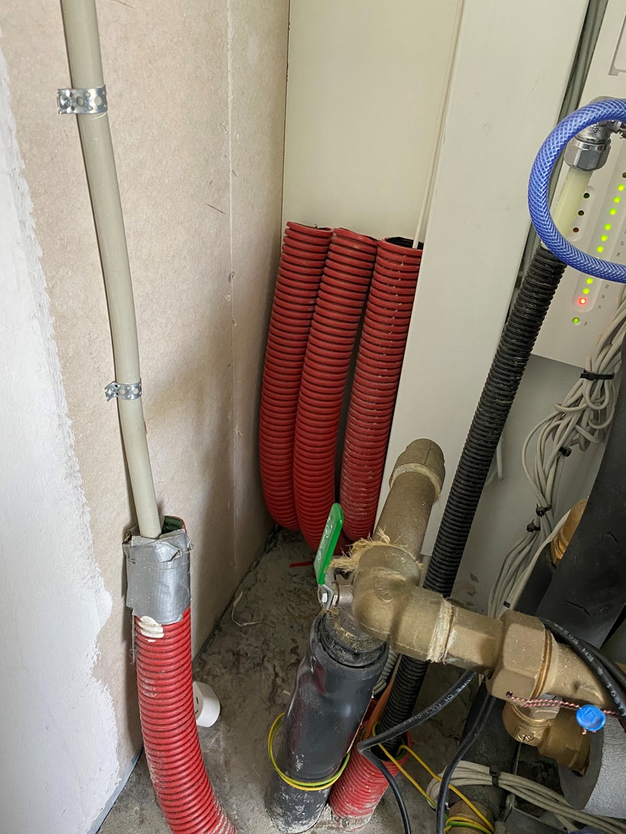

Jeg har 3 kabelrør stående i mit teknikskab i huset. De går umiddelbart ned igennem vores 2-planshus mod haven.
Men hvordan finder jeg ud af hvor de ender? Er der nogle tricks?
Mit håb er, at de går ud af huset, så jeg kan føre en COAX forbindelse igennem dem, så jeg slipper for at skulle bore i huset.
På forhånd tak.
Du kunne evt. kontakte en kloakmand. Der findes udstyr der kan lokalisere en “sender” der føres frem i kabel(kloak)rør.
Det er jo rimelig svært at se.
Den enlige med det tykke kabel går sikkert ud imod vejen. Det er sikkert stiklednings kabel hvis el tavlen sidder lige over. De 3 svinger jo så i en anden retning. ? ?
de ender sikkert 1 m udenfor soklen
det er meget normalt at lave , så det er forberedt til senere indføringer
Prøv evt. med en søgefjeder hvor langt rørene er.
