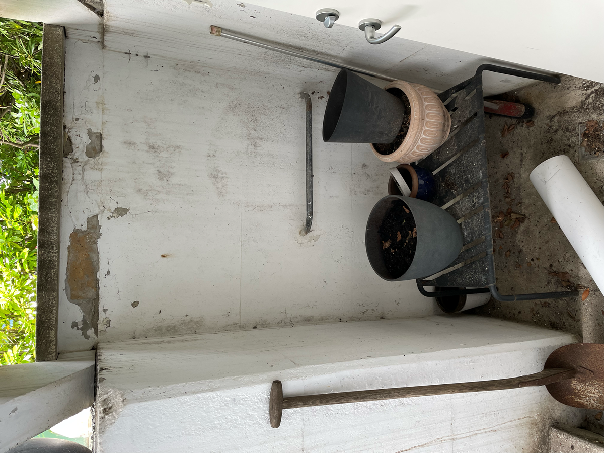

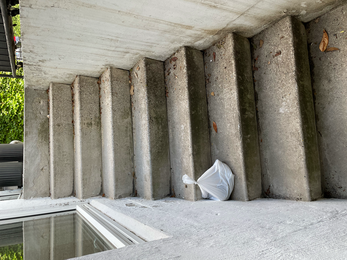

Kunne godt tænke mig at høre Jer om min plan virker nogenlunde, nu hvor jeg har nul erfaring med at reparere beton.
Hvis jeg skal shine vores kælderhals lidt op havde jeg tænkt mig at gøre følgende:
  • Gøre rent 😂
  • Kradse puds af vægge og trappe
  • Give væggen/trappen primer inden jeg bruger reparationsmørtel
  • Male væggen hvid blandet en smule med algefjerner da vi har problemer med mange alger.
Er der noget jeg overser eller gør forkert? Mange tak!
Martin
Du skal ikke male væggen, men bruge skalcem eller indfarvet durapuds eller tilsvarende.
Fordelen ved indfarvet durapuds er at det også er en tyndpuds, dvs. at den kan fylde mindre sprækker og huller i samme arbejdsgang, blot underlaget er renset af og vasket ned med en kalkkost, umiddelbart før påføring.
Tykkere afskalninger og store flænger skal lukkes med reparationsbeton inden tyndpuds kommer på.
