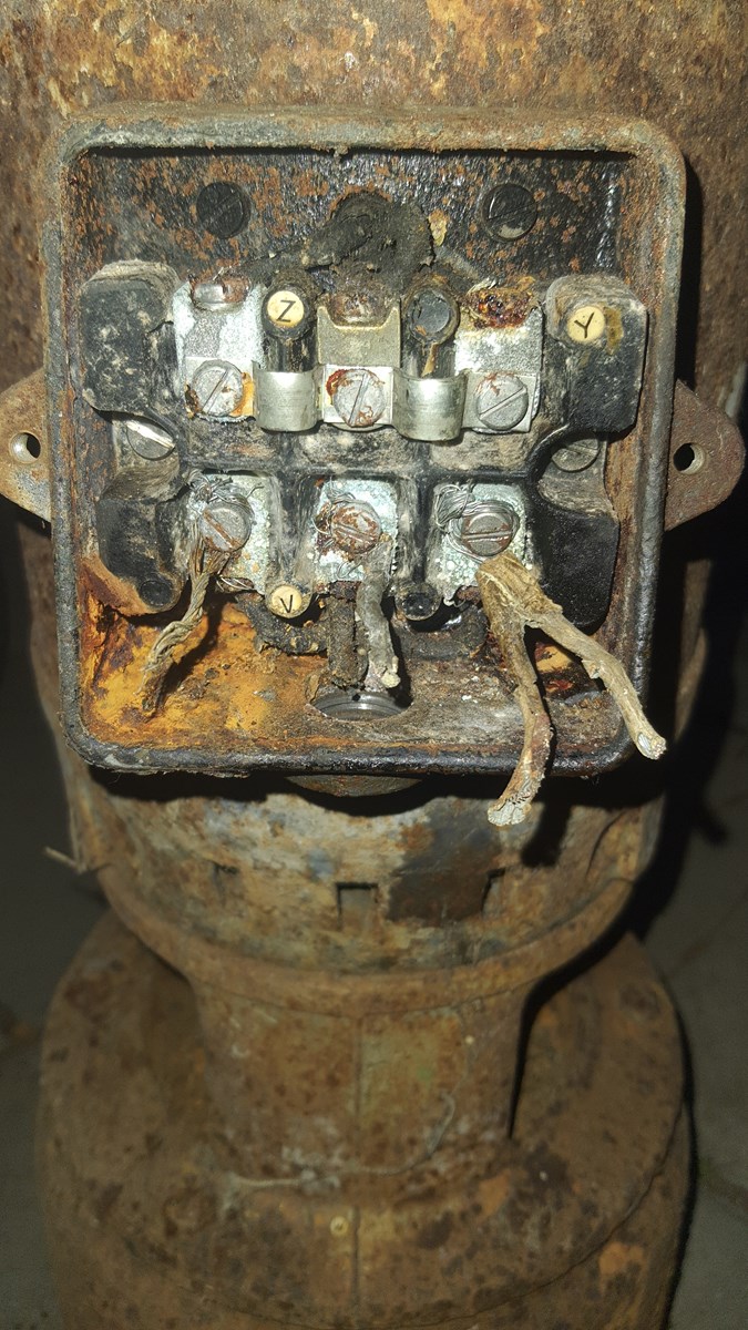

Jeg har gravet en gammel vandpumpe frem fra loftet med en 380v motor på. Jeg ville så lige tjekke om den virkede og derfor skifte ledningen da den var mørnet væk.
Her går så 4 ledere ind hvor 2 af dem sidder til den samme pol.
Jeg er med på at de i gamle dage ikke havde nul på. Derudover er jeg i syv sind 😅

Det ligner en 3 faset motor koblet i stjerne altså til 3x400V. Hvorfor der er to ledninger på den ene klemme, har jeg ingen anelse om. Kan den i øvrigt dreje rundt? Den ligner noget, der har ligget i vand i et stykke tid.
Okay men hvad er hvad ?
Jord og 2 faser? eller hvordan skal jeg koble den sammen ?

Du skal tilslutte 3 faser på de nederste klemmer. Der skal ikke bruges 0. Jord tilsluttes metallet (stellet).

Jeg ville også rense klemmekassen og måske kikke ind i selve motoren for at se, om den er ligeså beskidt som klemmekassen.

 En amerikansk skruetrækker (hammer) kan måske bruges. Motoren ser ud til at have været udsat for fugt.
