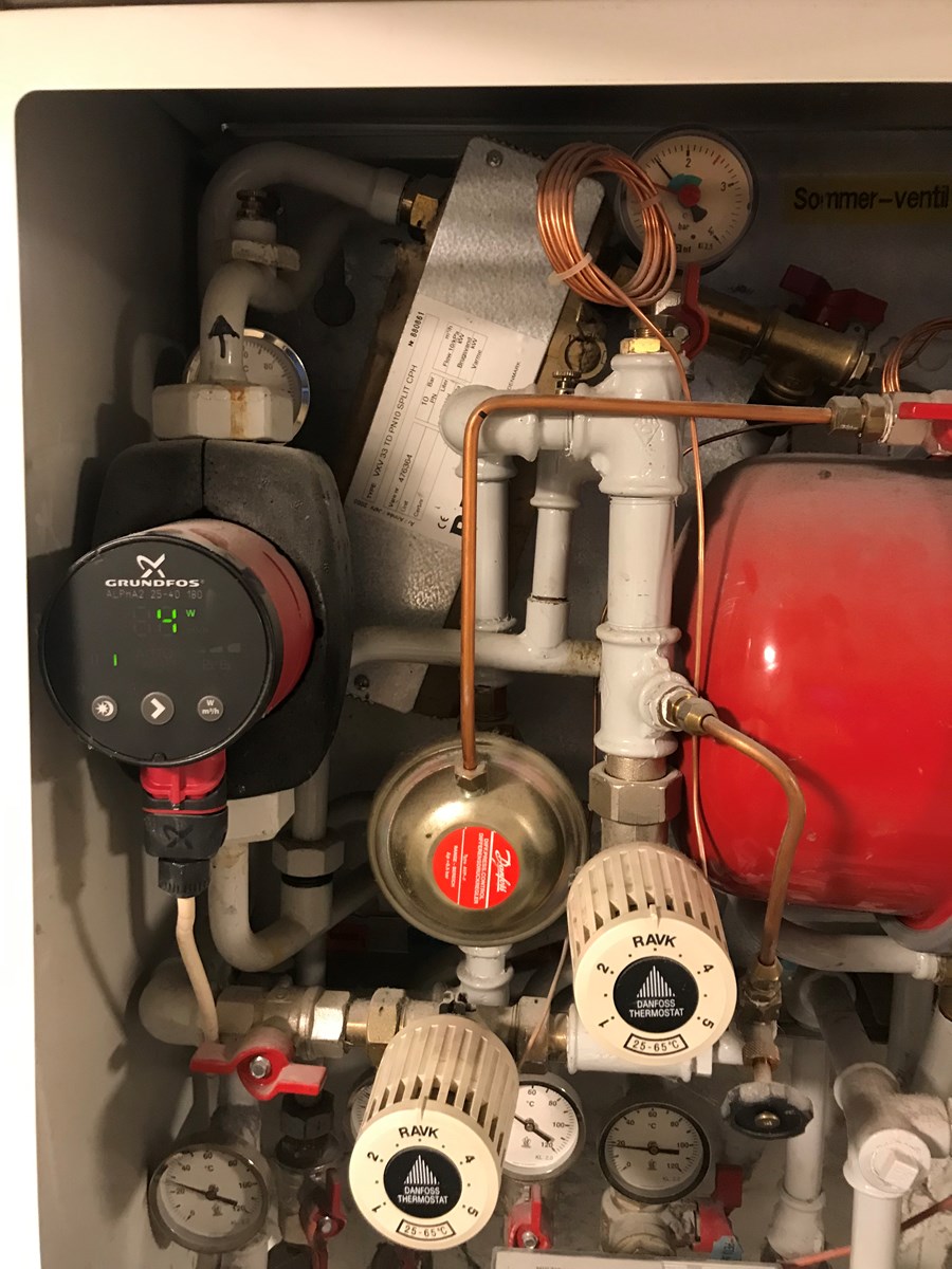

Nu er der så sket det, at vores cirkulationspumpe er begyndt at larme/brumme en del (mest ved trin 3 og mindst ved trin 1). Det er ca 1½ måned siden, vi lavede den nye opsætning med varme på de tre kælderradiatorer og intet varme på husets øvrige radiatorer. Når pumpen slukkes forsvinder lyden fuldstændig.
Er der nogen, der kan gøre os klogere på denne pludselige larm fra pumpen, som breder sig til hele huset via radiatorerne?

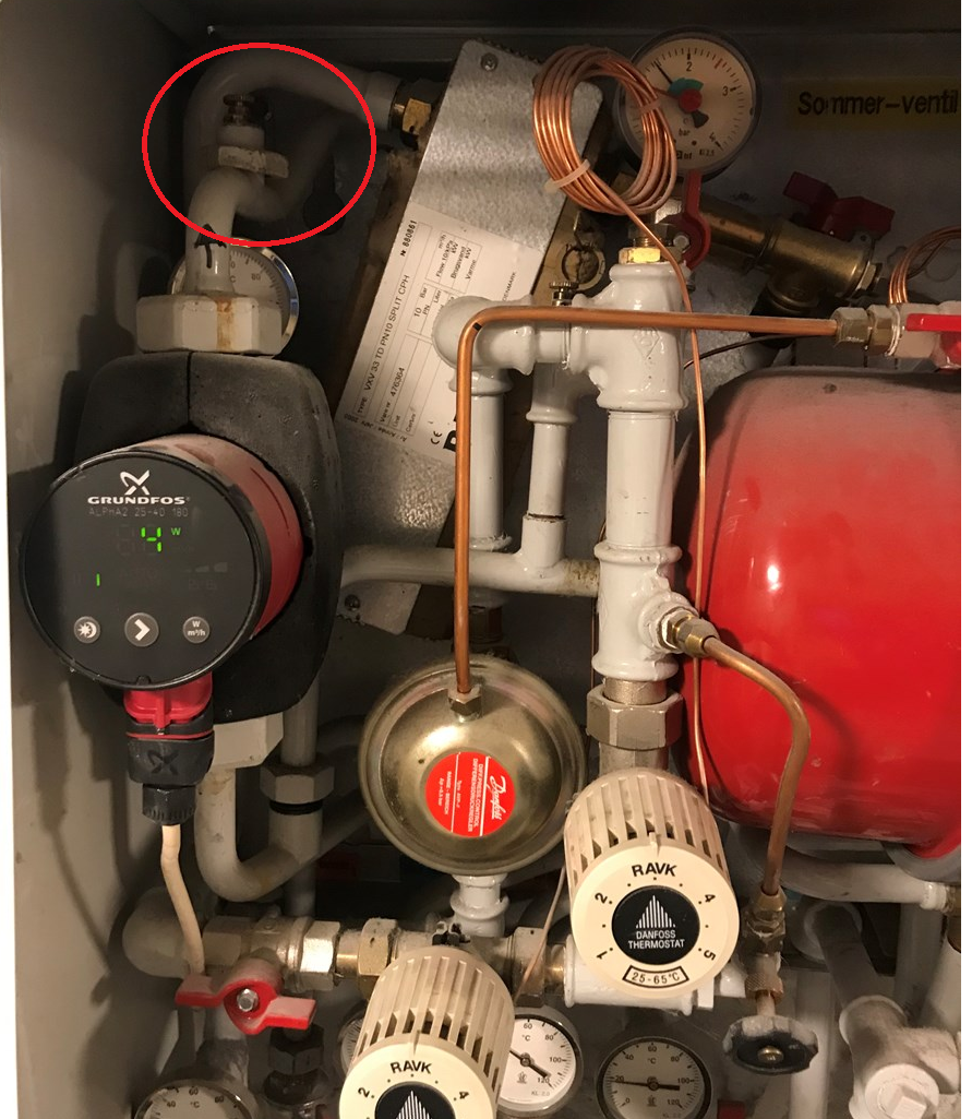

Der sider en luftskrue lige over pumpen, har du lukket luft ud af den?
Det kan somme tider hjælpe at stoppe pumpen i nogle timer, og så lufte ud.
Du skal være sikker på der er vand nok på anlægget når du lufter ud..
