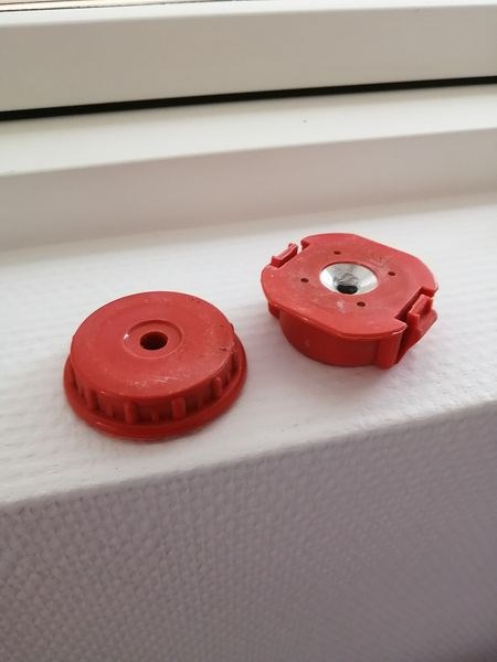

Ud over at jeg kan læse mig til at det vist har noget og gøre med at bore huller i gips plader, kan nogen så fortælle mig hvad sådan en dims her helt præcis bruges til?

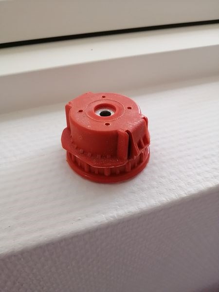

Det kan være den magnet elektrikeren putter i loftsdåsen inden der bliver sat gipsloft op. Han bruger så en tilsvarende til at finde dåsen igen. Hullet er beregnet til at markere centrum for hulboret.
Jeps, man sætter dem op i lampeudtagne, og montere derefter sine gipsplader.

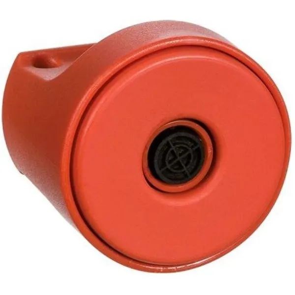

Når man er færdig med loftet, har ma så en magnet modpart til dem med et lille stempel indbygget, og ved hjælp af den, kan man finde udtagne, og lave en markering, så man ved hvor man skal bore med sin hulsav.
Ret smart, så man for boret det helt rigtige sted.
