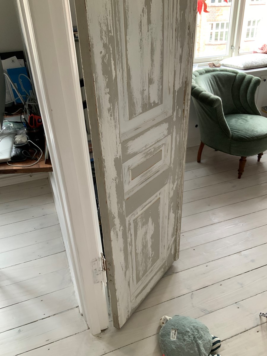

Hej, vil gerne beholde det udseende et par dobbeltdøre har fået af bare at slibe dem uden at male, men malingen skaller lidt og med en bette baby er kæresten ikke helt tryg ved løsningen. Kan man evt. lakere den med noget mat lak af en slags? Se foto. Tak for hjælpen - Sven
Hvis malingen ellers sidder fast, så kan du godt bruge lak til at forsegle med.
Men hvis malingen sidder løst, skaller af, så den kan fjernes med en negl, så hjælper lakken ikke en dyt
