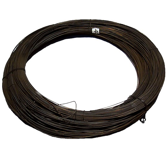

Det kunne måske være udglødet/sortglødet ståltråd ?
Som det her L I N K
Det er nemt at arbejde med, og brækker ikke når det bøjes..
Som det her L I N K

det er ud glødet tråd du skal bruge
 Fedt, tusind tak. Er der nogen der kan forklare hvad forskellen er?
Det sortglødet/udglødet har fået en varmebehandling og er blød og nem at arbejde med, har har sikkert de egenskaber der skal til for  at brandsikre, da det jo er varmebehandlet (udglødet)
