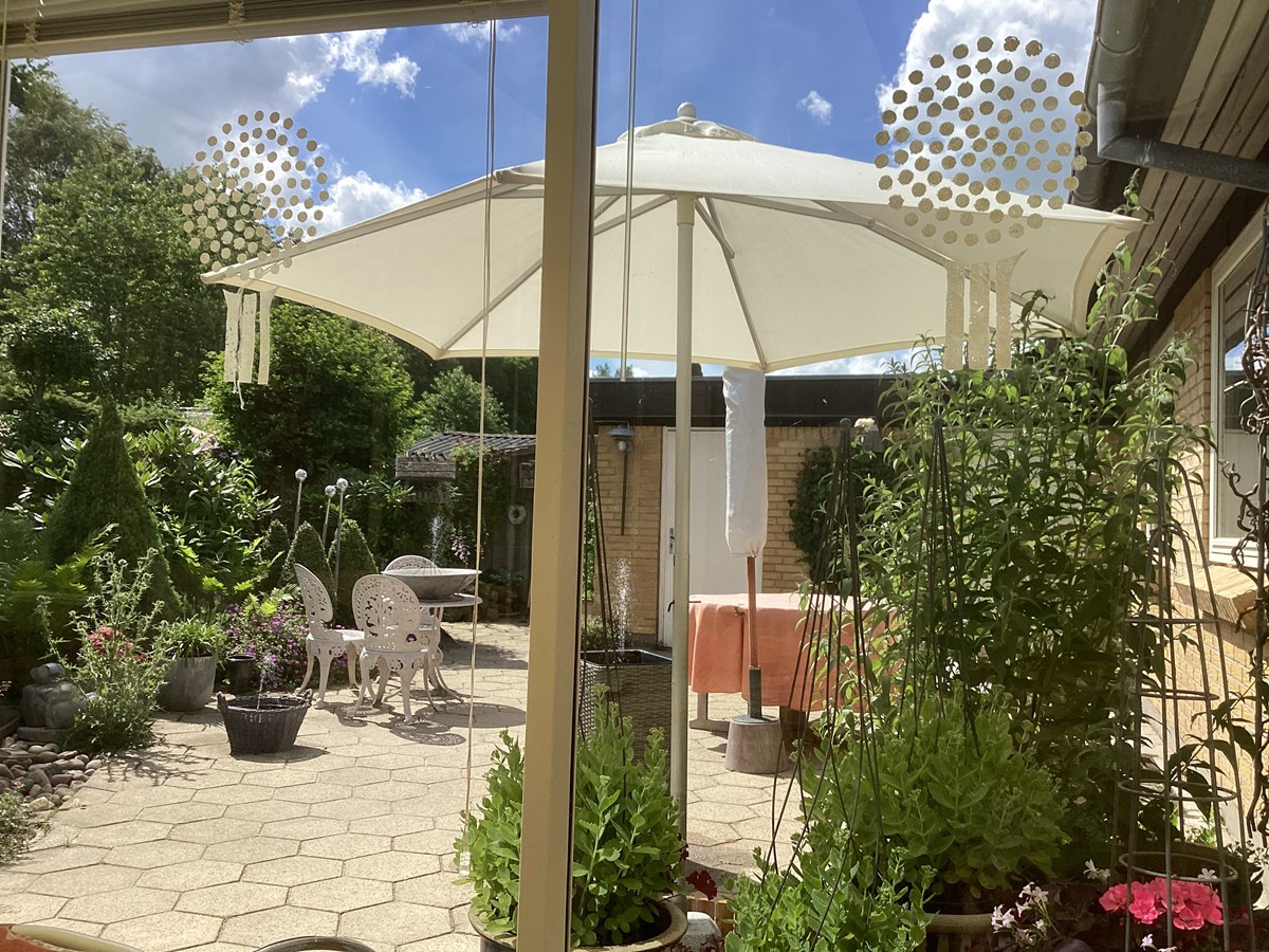

Dækkende træbeskyttelse danner ved flere lag en slags gummihud. Det har jeg brugt til mine gamle alumøbler I haven. Hård gammeldags metallak splintrer ved slag. Det gør træmalingen ikke. Se selv, hvor fine de er efter 5 år. Ikke eet afslag.
læg mærke til den runde parasolfod. Lavet af en tromle fra en mega gammel centrifuge. Den er bare herlig at flytte med, fordi den lagt lidt skrå, kan trilles på ønsket plads.
