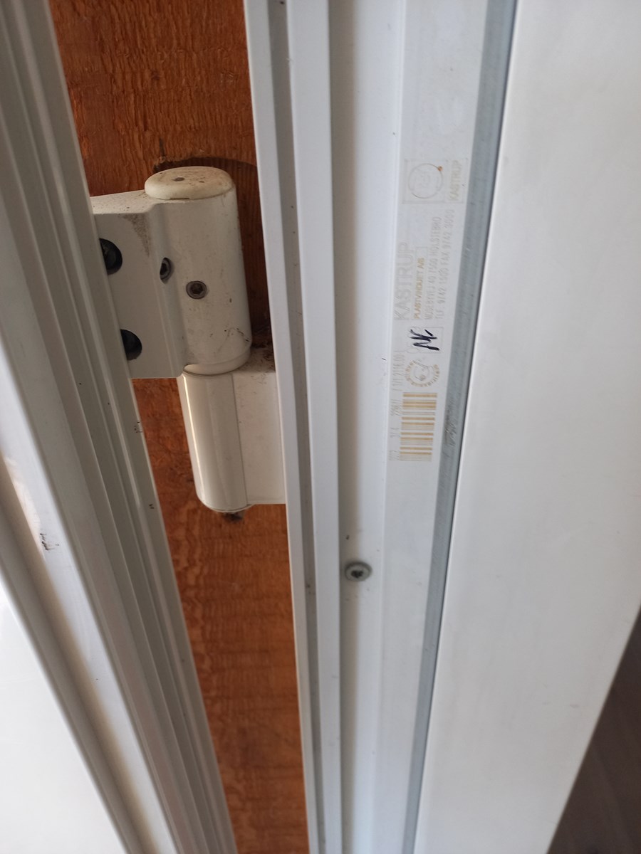

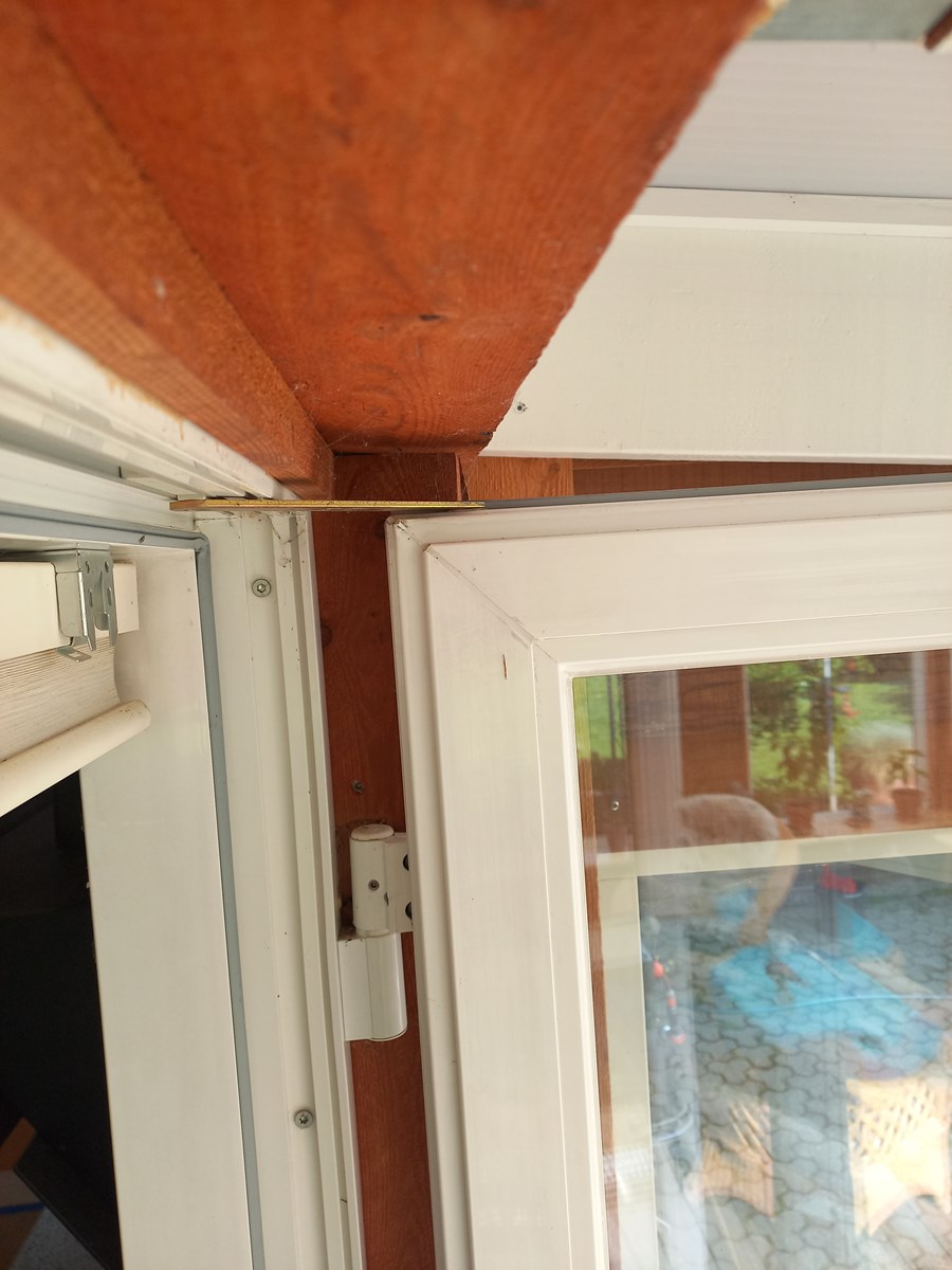

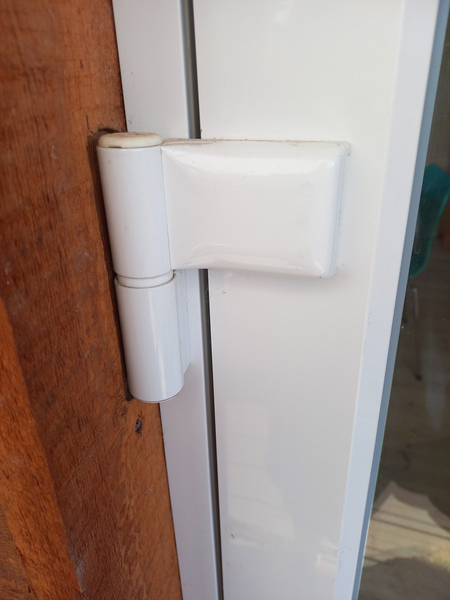

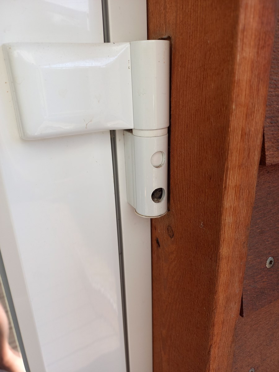

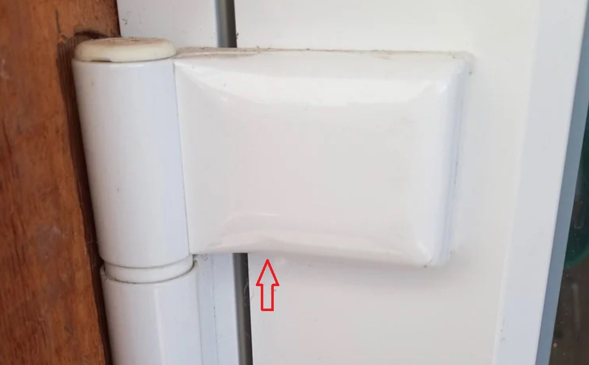

Jeg har en yderdør (plast, dobbeltdør, Kastrup) med hængslerne på billederne. Sidedøren går lige akkurat på bundstykket, og trænger derfor til at blive hævet en mm eller to. Kan det justeres i hængslet eller skal der lægges en skive ind?

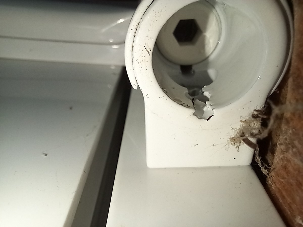

Jeg kender ikke lige præcis denne hængseltype, men der er nogen som har en unbraco skrue op nedefra.
ev elmand skrev den 03-07-2022 11:52:44
 Det har du måske ret i.

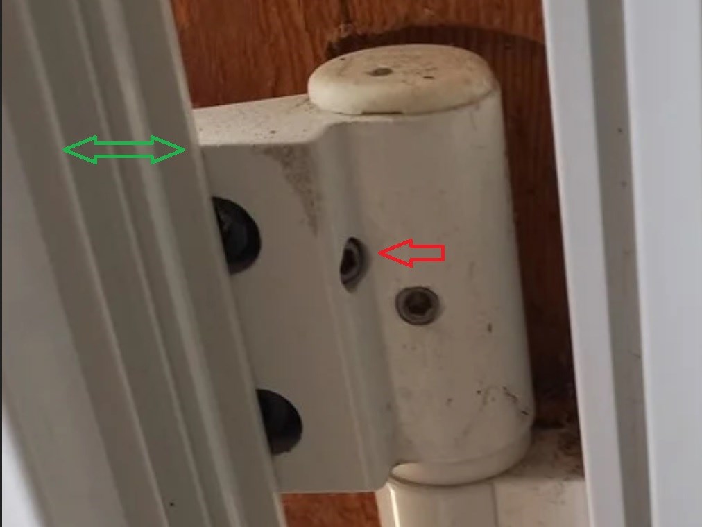

Det var da værd at prøve at dreje på dem. Sæt noget ( bræt ) under døren, og et kosteskaft eller mindre under brættet 10 cm fra. Så kan døren løftes lidt ved at træde på bræt og skruen kan lettere drejes.

@Erik har selvfølgelig ret i det han kom med.
At du kan løfte Dørpladen der.. Også med at hjælpe døren op inden du skruer på noget
Plastik døre har normalt flere indstillings muligheder. med hjælp af pinolskruer
Døre har det generelt med at begynde at hænge lidt med tiden...
Især plast døre kan være trælse at indstille..
Hvis du kigger på billede Nr 2. du har lagt Der har du en pinolskruer
Som jeg har sat en rød pil ved. Ved at skruge på den burte du kunne dreje hele dørpladen,
så dørpladen bevæge sig efter den grønne pil.
Dørpladerne skal jo gerne side helt i parallelle med linje med hinanden..
Den sidste billede du lage op. vil du løfte dørpladen med, hvis du skruer der tænker jeg

Det er ikke sikkert at det vel hjælpe med ved den skrue. som er en af årsagerne til at plast døre er trælse at indstille.
De forskellige producenter. har forskellige måder at opfinde den dybe tallerken...
Så det kan være lidt sværte at sige nøjagtigt hvilken/hvor/hvordan. pga forskæld på hængsler.
tror producenter generelt hader Tømrer
Nogle dørhængsler sider der et skjold her. Som kan tages af med en flad skruetrækker eller trækkes af med et fast greb med hånden.
hvor man så kommer ind til nogle bolte, der kan løsne og og spænde for at lave sin indstilling..
Der er som realt altid 3 dørhængsler på en yderdør.
Når en dør hænger lidt, skal man tage de to øverste dørhængsler sammen, for ikke at lave et skævt træk i dørpladen..
Den øverste skal selvfølelige have lidt mere en den der sider under...
kræver lidt føling med det

Mcarpenter skrev den 03-07-2022 18:03:36

Hvad tror du den lille pinolskrue under din røde pil er til - er det mon til at rette døren så den lukker tæt til den anden og i karmen hele vejen op?
Bortset fra det, så er det ikke min fornemmelse at dørerne har behov for andet end et lille løft.

Du skal tage plast dæksler af sådu kan se hvad der kan gøres der. Og så skal du analysere problemet.
Er det hele vejen hen at døren går imod i bunden, så skal hele pladen løftes.
Er det ude ved forkant så er det skruen ved den røde pil, MEN jeg tror samtidig at der er skruer under plastdæksel der skal løsnes, og spændes igen efter justering.
Mcarpenter viser med en grøn pil hvilken retning  dørpladen kan flyttes. Det vil naturligvis også løfte / sænke ude i forkant af dørplade.
