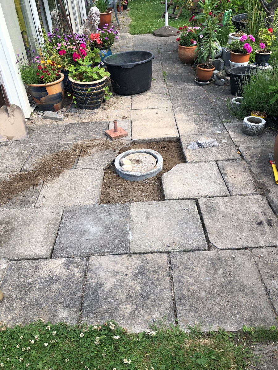

Jeg har lige overtaget et kolonihavehus.
Alle afløb var selvfølgelig stoppet, så jeg har gravet flere timer for at finde sandbrønd og faskine.
Jeg har nu fundet sandbrønden, men dækselet var placeret 20 cm under plan, under fliser og stabil grus… suk!

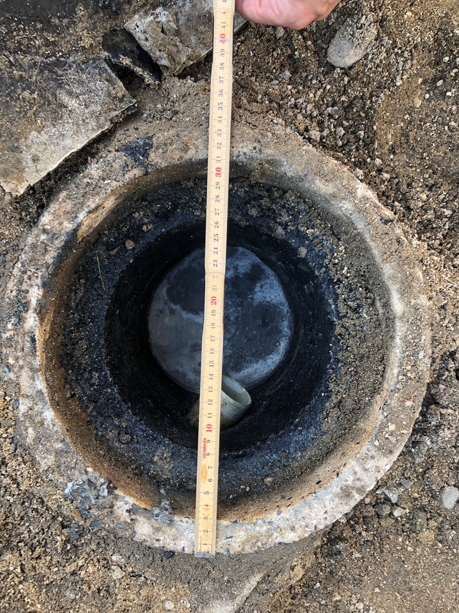

Er der nogen som kan råde mig ift. om jeg kan forlænge betonrøret opad, så jeg kan få det op i plan?
Altså, hvad skal jeg købe som passer ift. det rør som er brugt til sandbrønden (se billede)
Tak!
Ps. Og ja den er lavet for 30 år siden, og er baseret på en sten-sivebrønd, men det er et andet projekt.

Ja det kan du godt, men du kan nok ikke finde et rør der er så kort, så det skal skæres til.
Betonrør måles indvendigt, kan det passe dit måler 20 cm ?
Du skal bruge det der hedder et mufferør...
Jeps, det er lige netop 20 cm indvendigt.

Det enkleste vil være at finde et ø 20 cm. beton mufferør. Så skal røret blot afkortes så det passer i længden. Samlingen i den nuværende muffe er ikke så kritisk, og kan f.eks. tætnes med sand/cementblanding.
Du kan købe cement rør med muffe og bruge din nuværende dæksel. Eller købe den med dæksel ( cement prop )
Der er ikke nogen krav til vand tæthed, du skal bare sikre dig at jorden ikke skyller ned i din sandfang. Der vil for det første aldrig komme vand ved samlingen og skulle det komme så er det regnvand.

 Det var et betonrør jeg mente, så passer dit gamle dæksel .
det nemmeste og bedste vil være at tage et pvc rør der går helt uden på
grav det ned 20 cm under betonkraven , og så kegle og dæksel dertil
det er mere holdbart og lovligt
Bredker: Mener du at løsningen med beton mufferør er ulovlig?
Den løsning du foreslår bruges ved nyere plast opføringsrør.
Mange tak alle sammen!
Bredker, jeg tror jeg syntes bedst om din løsning, at købe en beton muffe som er for lang, og så skal skæres til er en del sværere end at sætte et større plastrør med krave og dæksel ned over/uden på.

Jeg endte med betonrøret og en ny diamantklinge til min vinkelsliber. Samlede omkostning 350kr og lidt slid.
