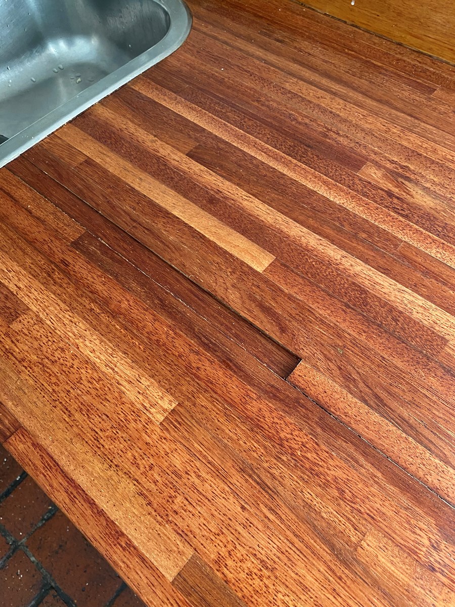

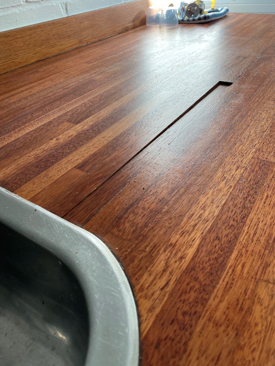

Jeg har overtaget et hus fra 1969, hvor jeg har pyntet lidt på køkkenet. Alle låger har fået en tur, og så har jeg slebet bordpladen af og givet den lak. Men nu er dette her sket. Det er ved siden af vasken og der er en opvasker nedenunder.
Nogle gode bud på en vandtæt reparation? Vi skal nok have nyt køkken inden for et par år, så funktionen er vigtigere end finish.

smør kanterne med vadfast snedkerlim , og tryk staven op på plads
er der plads til det , kan du skrue en tynd plade på undersiden
Hej Bredker. Tak for svar. Det vil jeg prøve!
