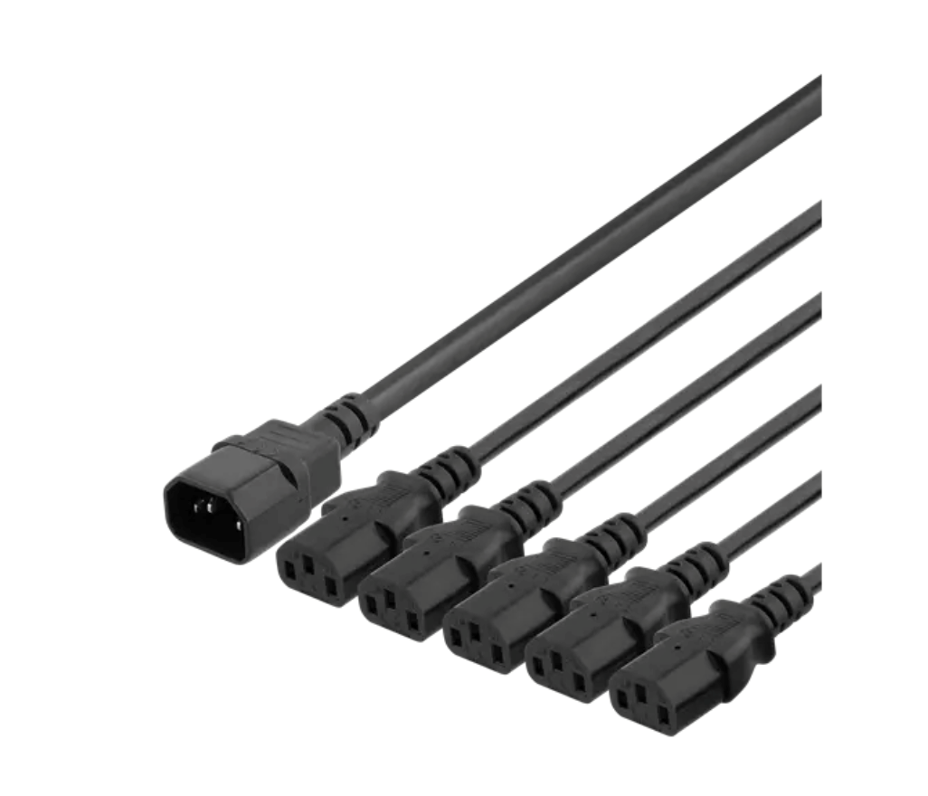

Nu skal du lige være lidt skarp.
Øverst viser du 1 stikprop og 5 forlængere af apparat typen. I den anden ende af de 5 må der være en stikprop.
Det er kun stikpropper man må samle i tre-5 stikdåser. Hvis du samler forlængere får du spænding på stikproppen.
Så jeg kender kun 1 god 0g lovlig metode og det er netop fordelere med 3 - 5 op til 8 udgange
Det du gerne vil, med at forsyne flere aparatledninger fra samme stikprop, kan ikke laves lovligt selv.
Man kan dog komme tæt på dem man kan få fabriksstøbte, ved hjælp af krympemuffer. Jeg har selv lavet sådan nogle, de er bare ikke lovlige, og kræver at man er trænet med krympemuffer/krympeflex. Her laver man så selve splittet på en stump kabel, således at der kun tilgår et enkelt kabel i stikproppen.

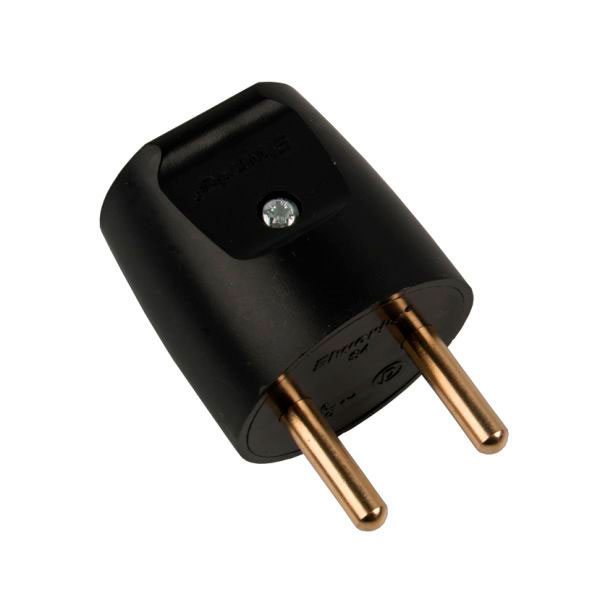

Ikke en super løsning, men med en at de store stikpropper, med bøjle og skruer til aflastning af ledningerne, kan det nok godt laves..
Nej, je_ns det kan det ikke. Havde det været flad ledning var der en mulighed. Det bliver det ikke mere lovligt af.
