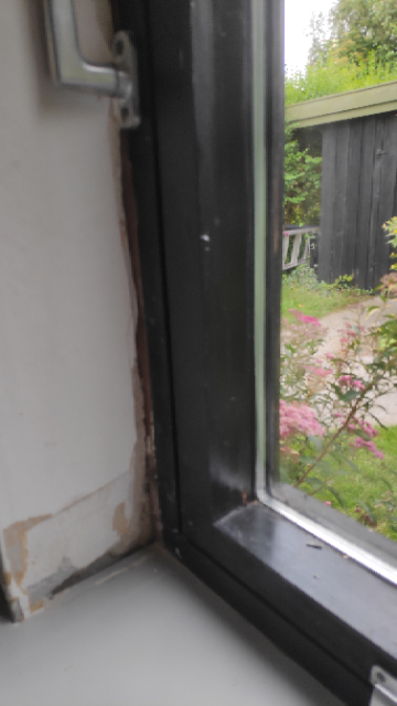

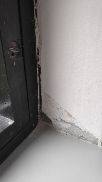

Jeg har et pudset væg som skal repareres ved vinduet, se billeder. Hulrummet er lidt dybt på nogen steder, og er omkring hele vinduet. Hvad er det som er bedst at bruge her, mellem væg og træ? Nogle steder snakker om kalkmørtel, andre siger at akrylfugemasse skal bruges. Og hvad er bedst for at fylde op lidt der hvor hulrummet er dybt? Hvis nogen kender en link til en video ville det vær meget hjælpsom. Tak på forvejen for alle tips!
Indefra er det godt at stoppe det med isolering, og så acrylfuge.
Hej Ev Elmand, tak for det! Acrylfuge er bedst her, selvom nogle steder er brede? Den skal også se pæn ud, og derfor er måske en kalkmørtel bedre, men jeg ved ikke hvordan den er op imod træet.
Kalkmørtel er godt udvendig, men indvendig er det ligesom ved dampspærre at det skal være tæt på den varme side.
