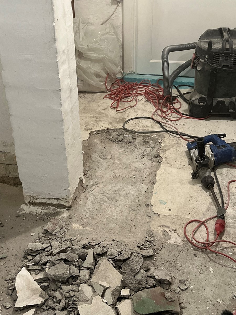

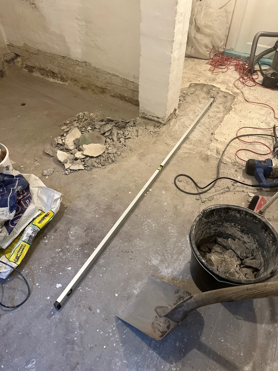

Jeg har et kælderrum på 10 kvm - hvor 3kvm af dem er forhøjet omkring 5-7 centimerer. Jeg er usikker på hvorfor og vil gerne at det hele er i niveau. Jeg er startet med at banke forhøjningen op med en borehammer, hvorefter alt det forhøjede vil være i niveau eller under niveau.
Mit spørgsmål kommer til hvad jeg gør efter. Der vil være nogle steder hvor der vil komme fordybninger fra hammeren som umiddelbart er større end at jeg bare vil bruge flydespartel.
Giver det mening bare at jævne alt gulvet ud således at alt er næsten i vatter, med støbebeton? Og så efterfølgende bruge noget flydespartel til at lægge 5 - 10mm ovenpå så alt er helt ret?
Hvis jeg gør ovenstående - skal jeg så vente 28 dage med at støbebeton størkner før jeg smider flydebeton på?
Tak for hjælpen!

Der er en nedre grænse for hvor tyndt et slidlag du kan få til at binde mod underlaget uden det slipper. Mindre end et par cm er ca den kritiske grænse, under den tykkelse vil en gulvspartel være bedre. Gulvspartel kan afhængig af type udlægges i op til ca 70mm tykkelse.
En jævn gulvspartel i hele toplaget giver også mulighed for epoxygulv, det eneste der måske er bedre i et værksted er glaserede klinker.
