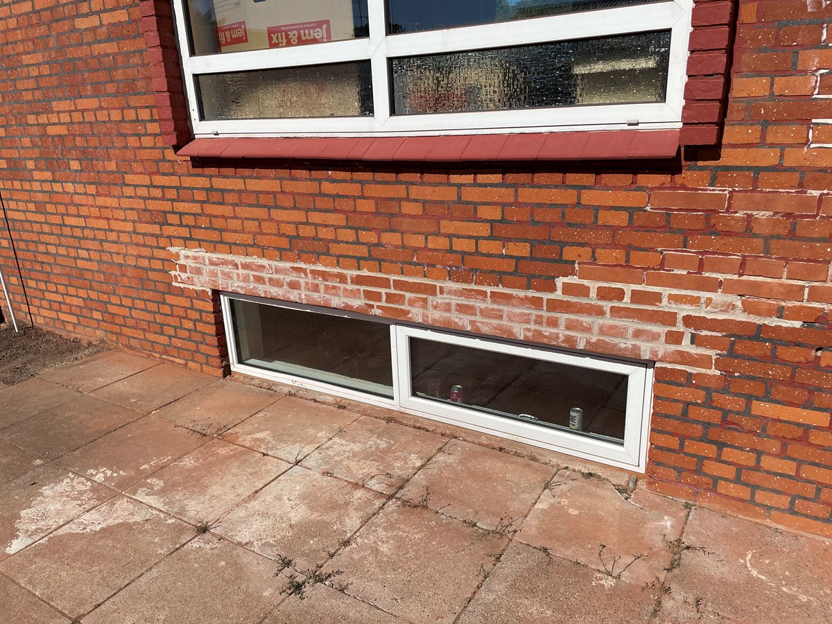

I vores kommende stue er et meget stort vindue lige ud til en offentlig vej. Det kunne vi rigtig godt tænke os at tage ud og murer muren op og i stedet montere et “staldvindue” eller kældervindue (altså et langt smalt vindue).

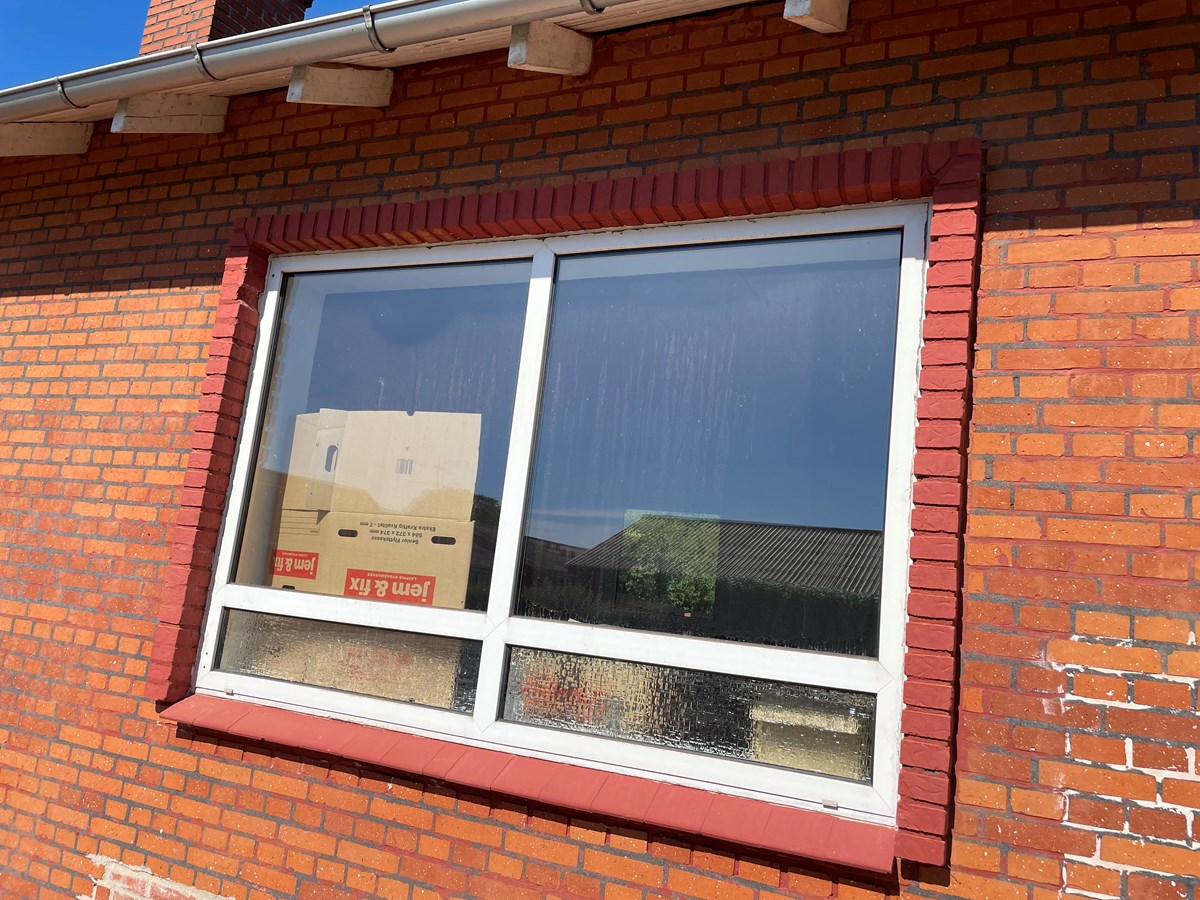

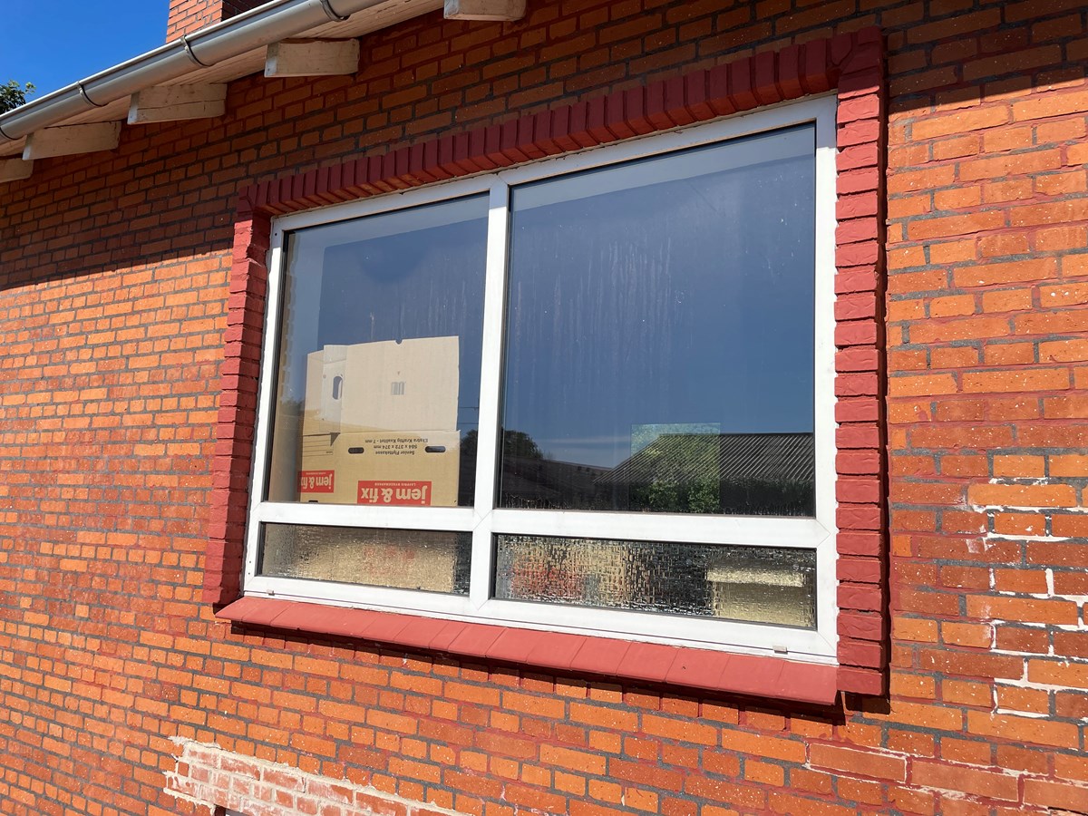

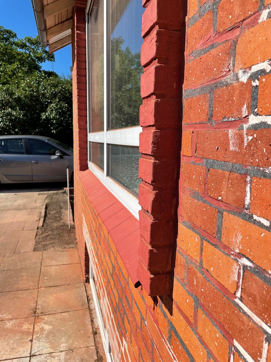

Det havde vi selvfølgelig bare gjort hvis ikke det var fordi man i sin tid havde lavet “fremspring i mursten omkring vinduet.
Mit spørgsmål er:
Kan man fjerne dette “fremspring” så man man murer muren plant op i stedet?
Det vi selvfølgelig er bange for er om overlæggeren overvinduet støtter på disse “fremspring”?
Vi kan ikke se overlæggeren, da man i 50’er bare murede nogen jernrør ind i fugen.
Det er derfor umuligt at se hvor langt overlæggeren spænder over den eksisterende mur.
Vi vil jo ikke gå i gang med at fjerne disse sten hvis de har en bærende effekt på huset.

Jeg har vedhæftet billeder af det store vindue og fremspringet og ligeledes et billede af det staldvindue/kældervindue vi vil have i toppen af vindueshullet i stedet.

Der vil ikke være nogen fare for overligger ved at fjerne fremspringet i muren, hvis i murer muren op igen i begge sider. OG det er jo ikke så svært at få det til at se mere heldig ud end den reparation som er lavet over kældervindue
Men der er stor fare for at du fortryder da det vil blive meget mørk inde i stuen.
