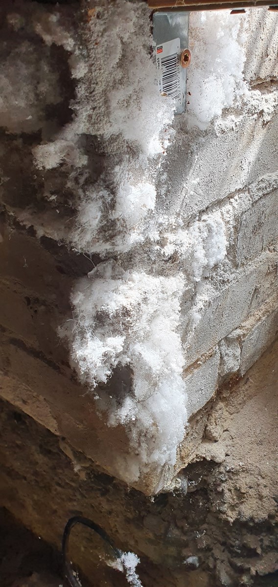

Jeg bor i en andelsforening hvor hver lejlighed har et kælderrum. Igår var jeg ved at tømme det og opdagede noget underligt på væggen.
Det ligner tynde hvide hår...
Har i et bud på hvad det er?
Mvh Allan
Allan
Saltudtræk
Det fikser jeg...
Ja det ligner det meget. Har læst et par artikler, der beskriver de saltudtræk i forbindelse med nybyg primært, men den bygning jeg bor i er omkring 100 år gammel.
Kan der være problemer med murværk, eller kan jeg bare fjerne det nu og hvis det kommer igen?
Jeg har tænkt mig at lave kælderrummet til et lille træningrum, kan der være nogle problemer i det nu der er saltudtræk?
Allan
På en kældervæg i beton vil det kunne fremkomme i lang tid efter støbning pga periodisk vandpåvirkning fra jorden på den anden side. Der er ingenting farligt ved det overhovedet, men visuelt skæmmer det - kan fjernes med kost + støvsuger/alm rengøring.

Mange tak for svar, jeg går i gang med rengøring:)
