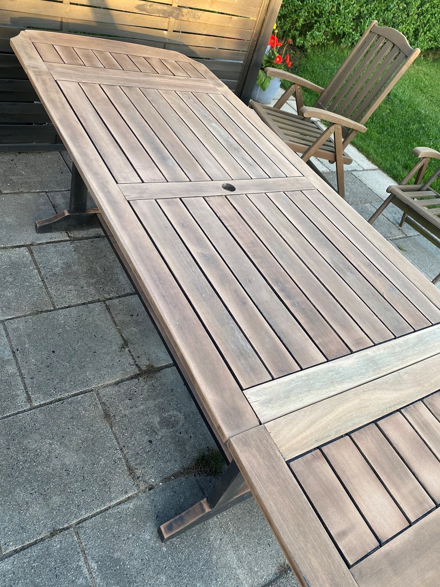

Hvilken mat olie til dette udendørs bord?
Jeg har dette bord som har været malet sort. Har været ved at slibe det fordi det skallede af.
Planen var at male det sort igen. Men syntes faktisk det er meget pænt i træ.
Men hvilken olie kan jeg give det hvor det får en overflade man kan tørre af som ikke suger, samtidig med det ikke ændrer farven på træet? Det skal have et mat look og ikke skinnende / sådan det ligner bordet som det står nu…
Bordet vil uanset behandling ændre det look, som du har nu, da åretegning mv. træder mere frem - vil dog foreslå dig noget udendørs terrasse olie, gerne med anti råd/svamp middet, hvis det står ude i al slags vejr. Tilsættes et pigment, ex. pine el. teak farve, beskyttes bedre mod uv. Skal det være rigtigt billigt kan du såmænd bruge madolie tilsat atamon.
Ps. Al olie behandling gøres bedst af et par x med aftørring, og efterfølgende "hærdetid" - forvent at olieret træ skal løbende vedligeholdes.
