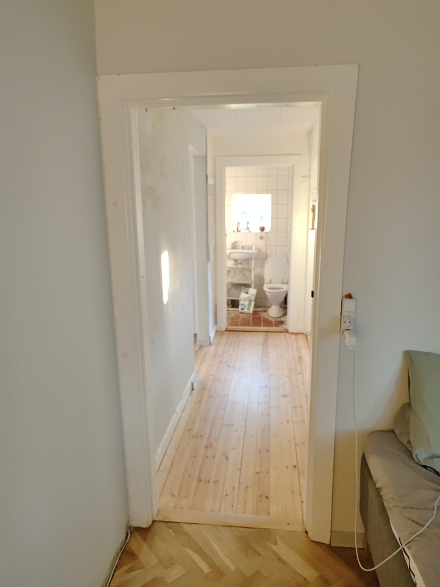

Hvor stor skal en dør være ift. Dørhullet? Skal der være et par milimeter i hver side?
Vi har købt os en lejlighed uden døre. Da vi flyttede ind sad der foldedøre i plastik og de originale døre er smidt ud.
Nu leder jeg så efter nogle brugt døre og selvfølgelig er dørhullet uden for standardmål 👍
Dørhullet spænder mellem 80,1 og 80,5 cm Skal jeg så finde en dør på 80cm eller mindre?

Hvor højt er hullet?
Genbrug/ nedbrydningsfirmaer, hvor i landet er du?
Det er standard med 80 cm hul til dør. At det svinger 4 mm er absolut minimal. Der er oftest ca. 1 cm i hver side ind til karm så karm mål på ca. 78-79 cm vil passe. Det ser du i anden linje på den tabel som Fabrin har link til.
