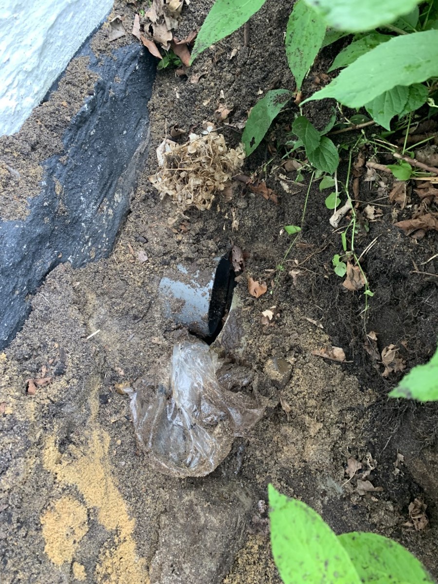

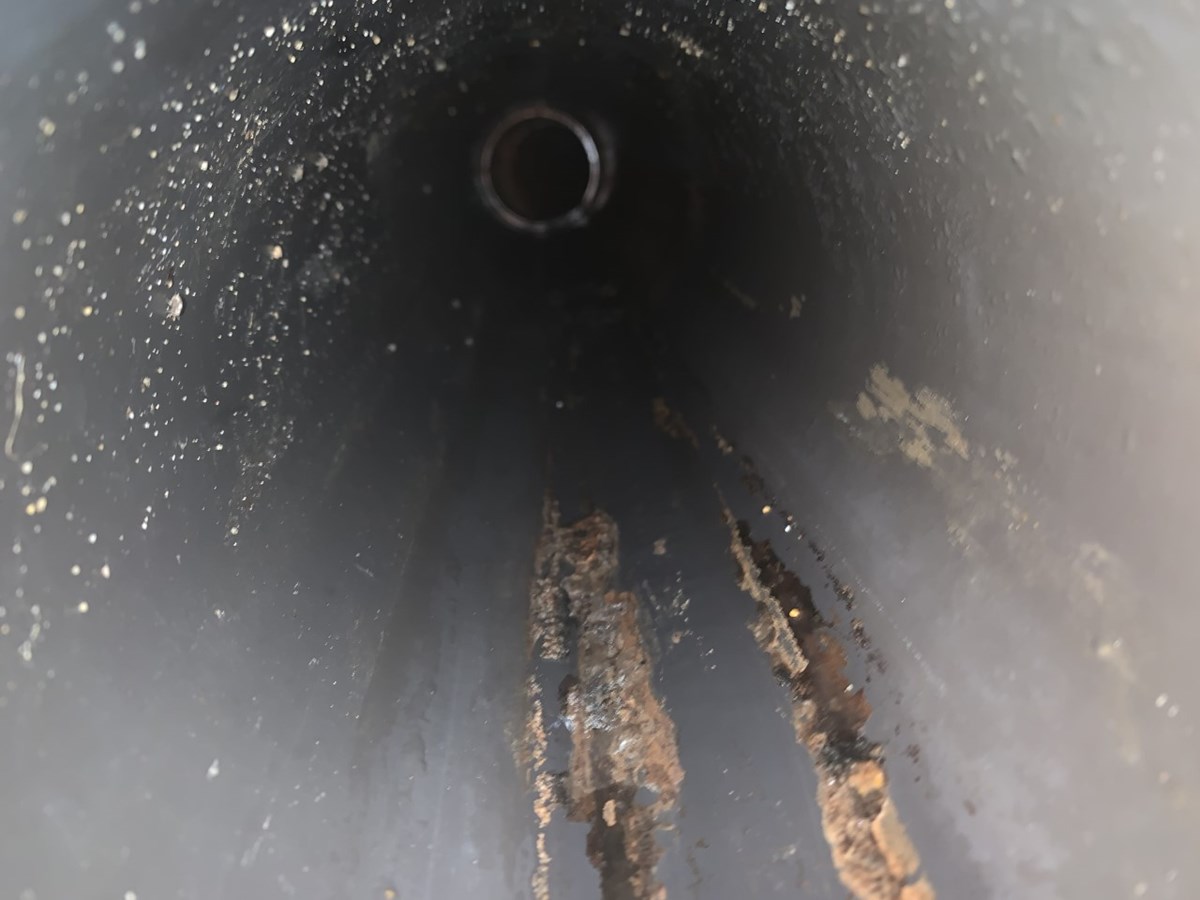

Et par billeder af kloak udført anno 2007-8.
En plastic pose kan dække det meste.
