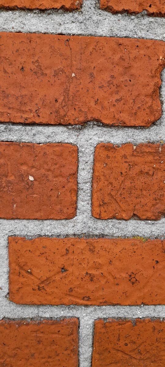

Hvilken mørtel skal jeg bruge?

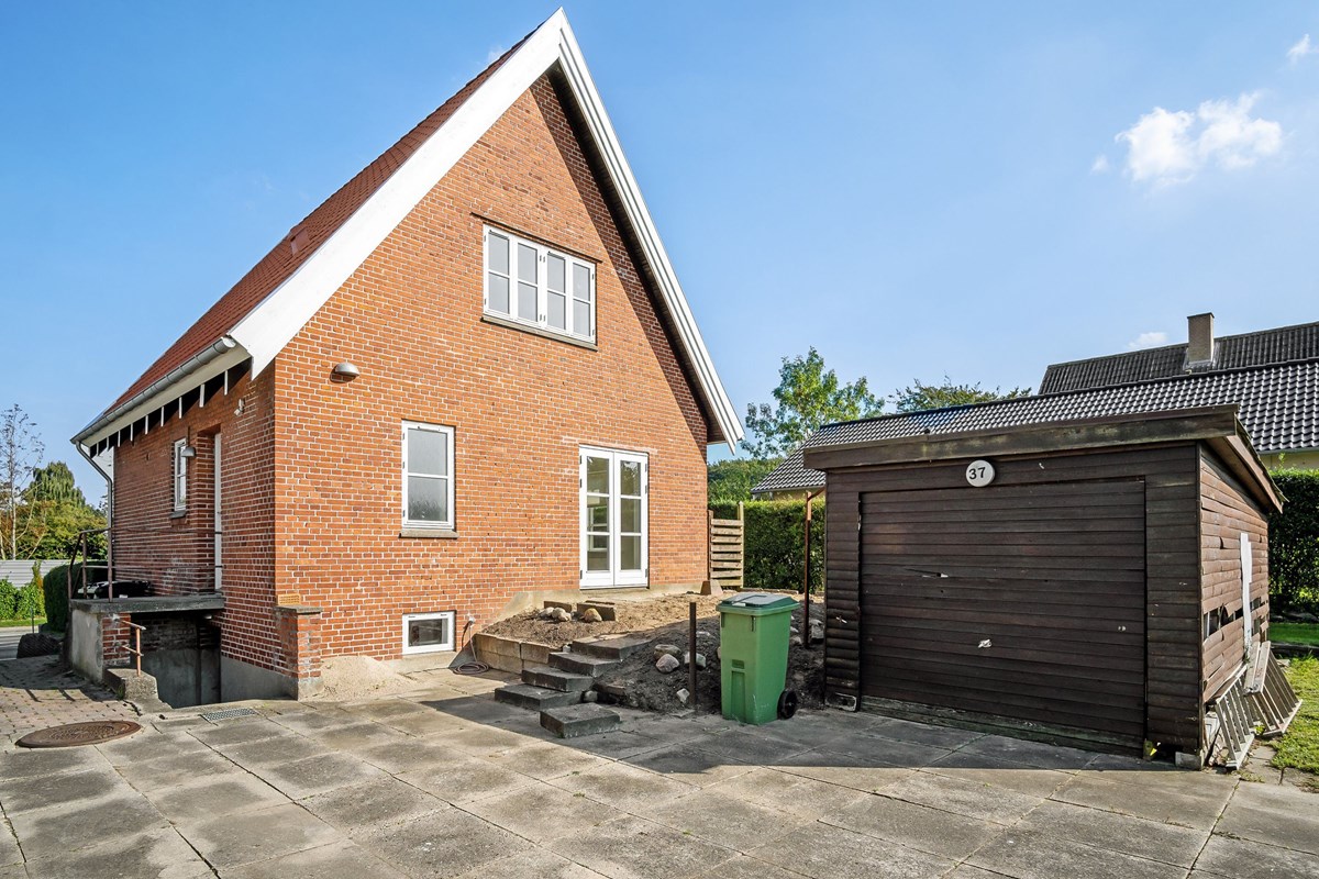

Vi har et hus fra 1950.
Jeg vil godt ordne nogle huller i fugerne i løbet af sommerferien.
Jeg fik anbefalet at få lavet en mørtelanalyse, men jeg kan kun finde Teknologisk der laver den slags -og de er allerede gået på sommerferie.

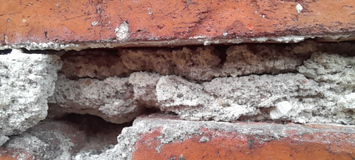

Er der nogen der evt. ved hvad jeg skal bruge ud fra billedet/alder?
Kan du ikke tage et billede tæt på fugerne, så det er til at afgøre, om der er brugt strandmørtel eller bakkemørtel?
Hej.
Undskyld, det tog lige lidt tid.

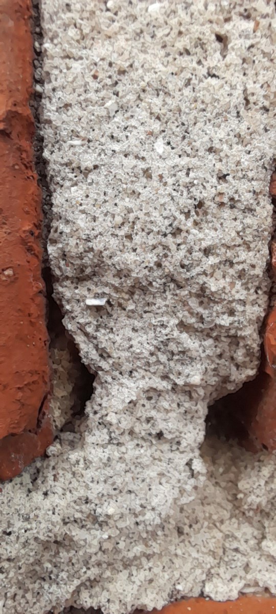

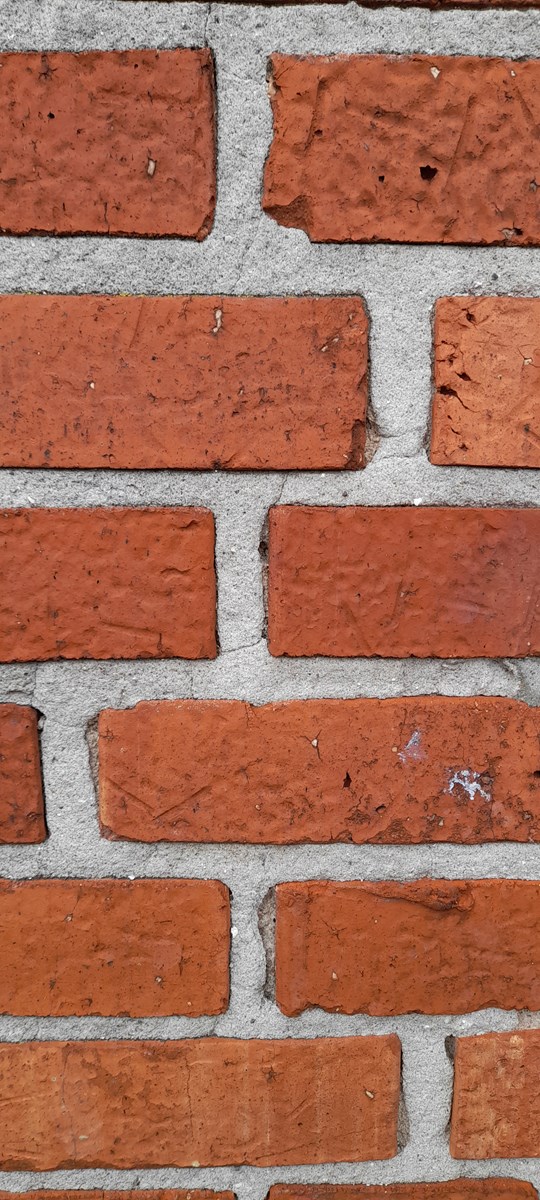

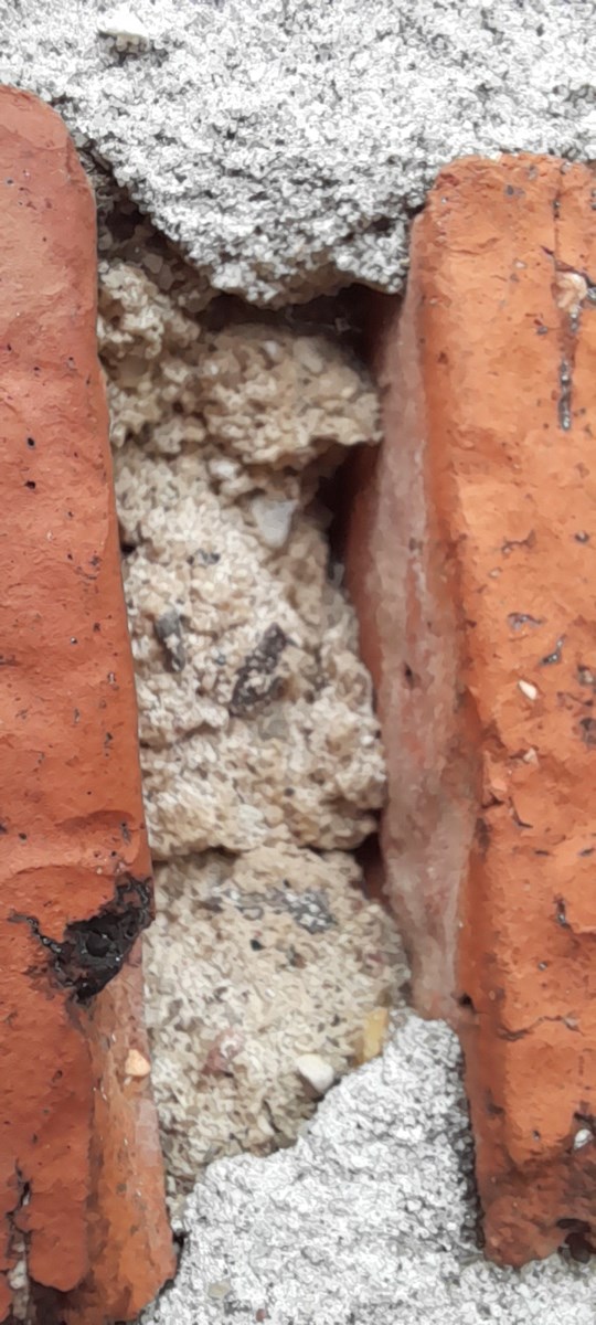

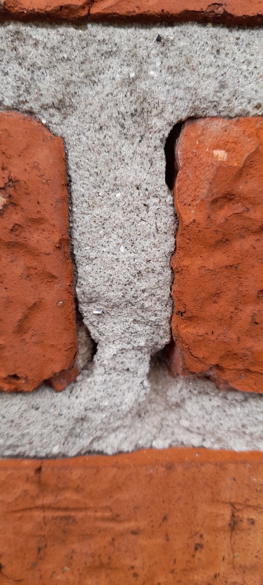

Jeg har disse billeder.
Det ligner mørtel lavet af strandsand. Se hvad du kan få i byggemarkedet.
Det er på strand. Det bagved er på bakke materialer da det er mere gult (dit hus har nok været om fuget engang). Det vil nok være lidt spildt at få det analyseret, tænker jeg.
