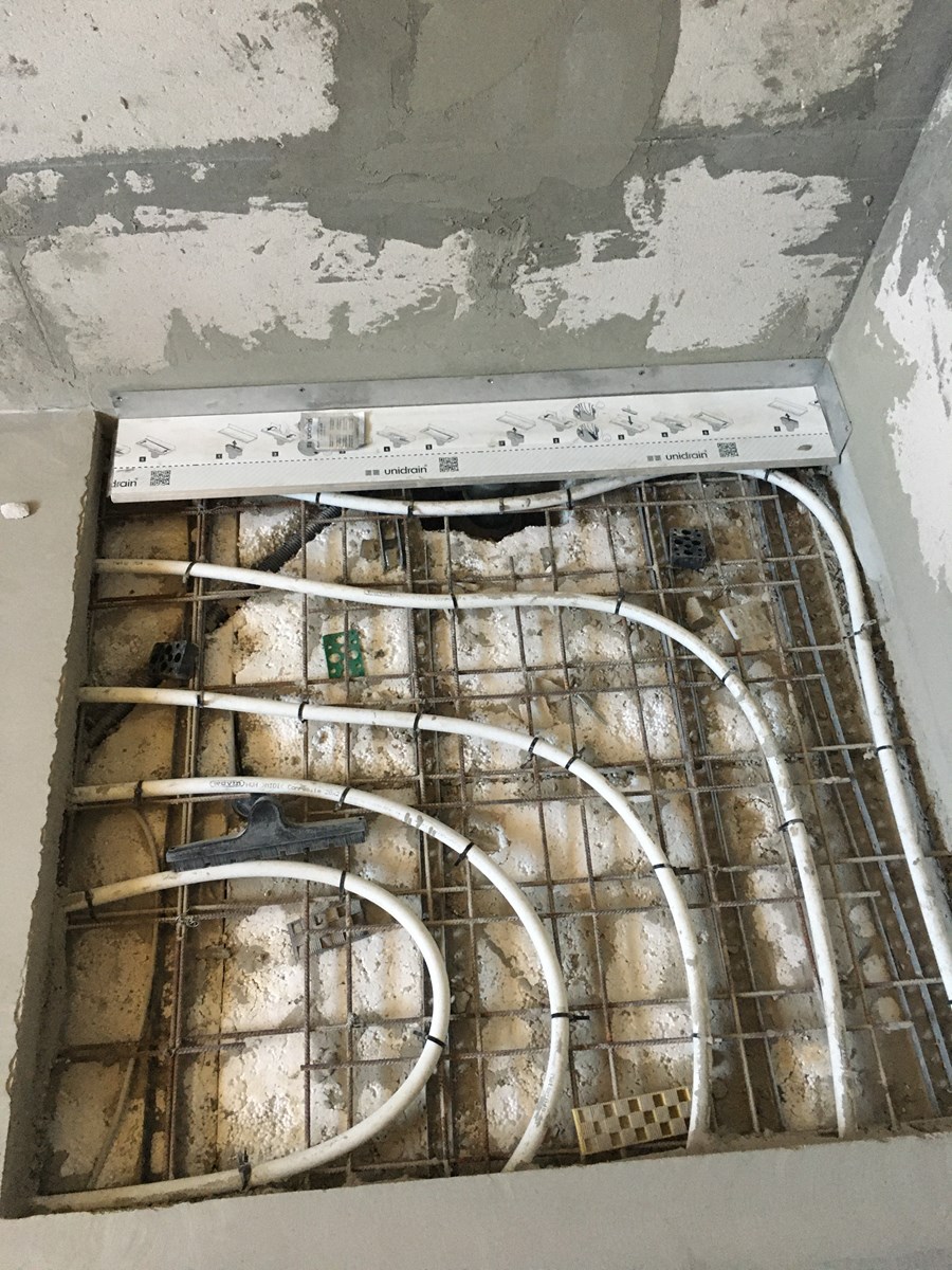

Fylde huller med lecanødder inden støbning?
Jeg skal til at støbe i min bruseniche samt hvor de nye rør er koblet på de eksisterende. Der er et par relativt store huller i isoleringen. Ville I fylde disse med lecanødder inden støbningen eller fylde med beton? Og er der andet jeg skal være obs på inden støbningen?
Jeg tænker at bruge støbemix og beton i forholdet 1-4. Lyder der ok?
Lecanødder er ok. så får du opretholdt lidt isolering, i hvert fald mere end ren beton.
Skal der være fliser, så er 1:4 alt for stærk en blanding.  1 : 7 efter rumfang er mere passende.

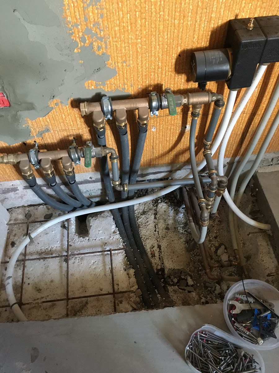

Ok. Er det nødvendigt at isolere de gamle vandrør eller kan de støbes direkte?
