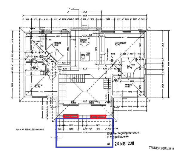

Min kommende altan er her skitseret in i blå streg.
Ig de røde er to døråbninger der begge skal have en dør løsning, enten skyde døre, eller dobbelte terrassedøre i begge.
Og for at få mest mulig anvendelighed i såvel stue som på terassen er det vigtigt at de ikke tager for meget plads når de åbner.

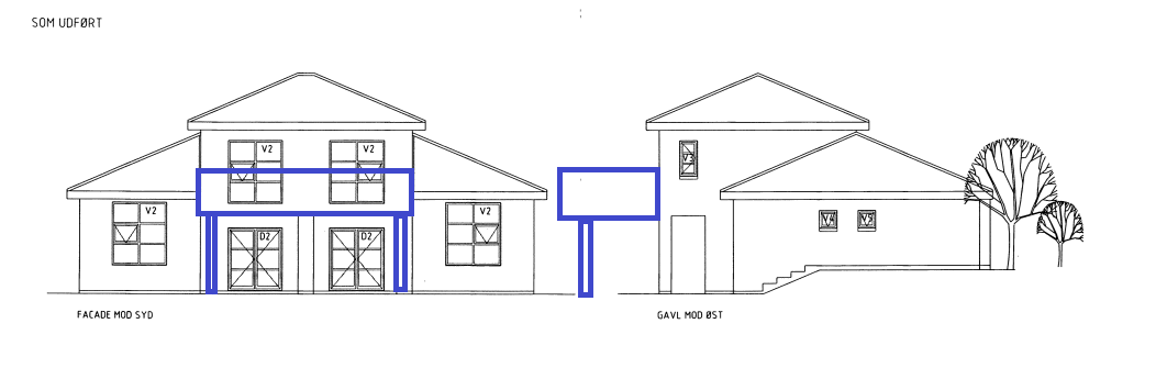

Og set fra front og siden kommer det til at se cirka således ud.
Bundrammen til altanen bliver galvaniseret stål og værnet bliver en hærdet og lamineret glasplade, med en galvaniseret stål håndliste på topppen.

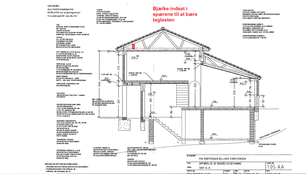

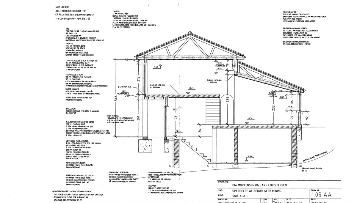

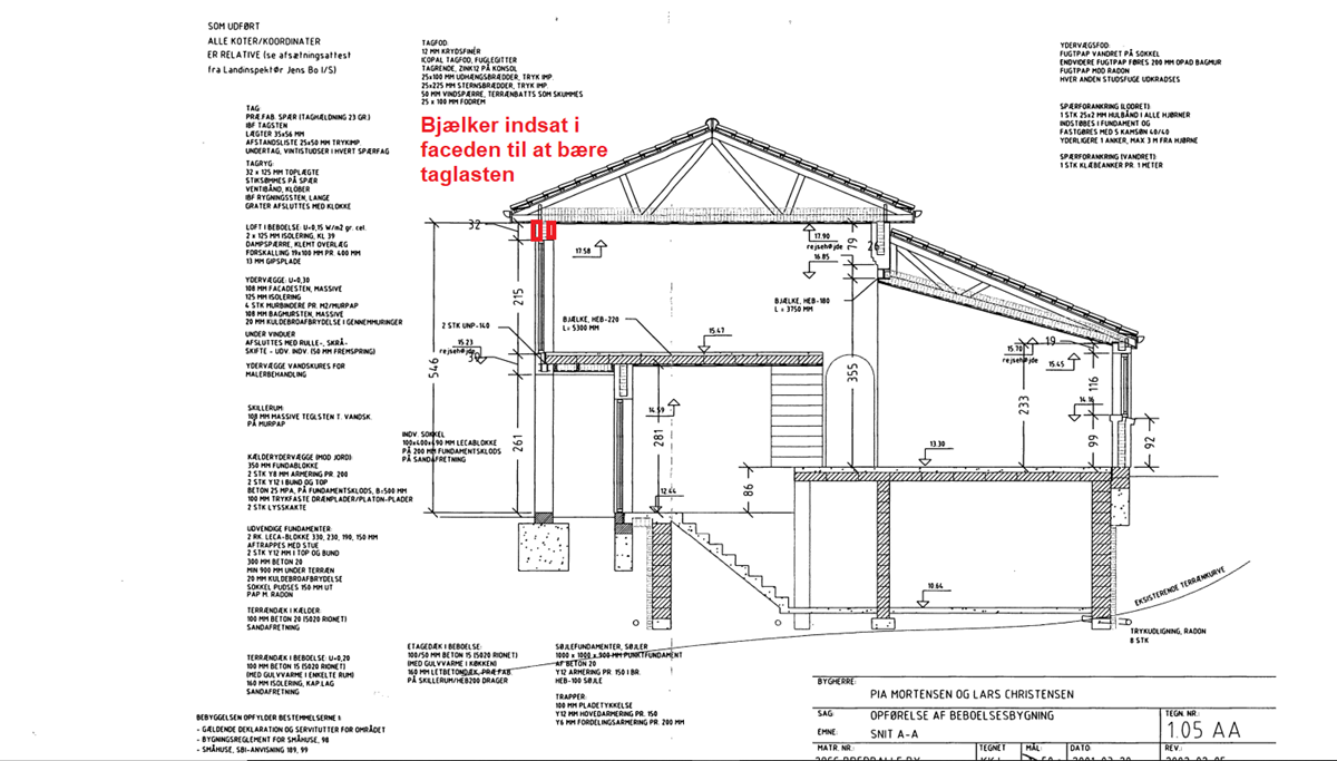

Snit billede af mt hus viser der over vinduerne på 1. sal er 32 cm i form af en muroverlægger, disse bærer taglasten mellem de to vindues åbninger. Jeg overvejer muligheden af at kunne erstatte disse med en bjælke (limtræ eller I jern plus beklædning. At lægge bjælken op i selve spær laget er problematisk da der er valm på huset og dermed er det svært at få et spær helt id og aflaste direkte på muren. Derfor tænker jeg det peger mod at der oplægges en bjælke på inder muren der bærer selve taglasten og aflastes ned over de to sider med mur.

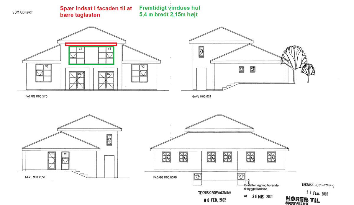

Facade tegningen viser en skitsering af hvor der kommer en bjælke (eller en på inder mur og en mere på yder mur)
det grønne skitserer et fremtidigt vindues hul til en folde dør der giver maks åbning og udsyn :-)
