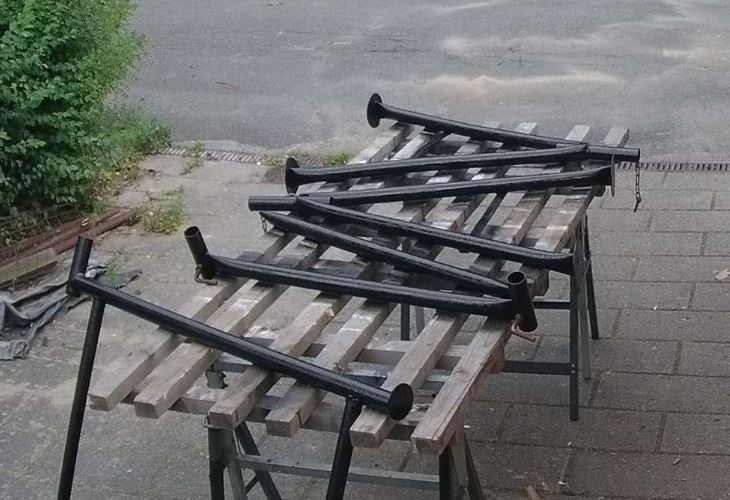

Havde brug for at få fat i/ lave et stativ til at trække rødder op med min træktalje - og en ven forslog en murerbuk.
En rigtig go ide, og var heldig at finde denne på dab.dk
Bukkestillads - dba.dk - Køb og Salg af Nyt og Brugt
Nu skåret op - to løse ben - og forstærket overligger - vinkelsliber og spraymaling
Simpelt og nemt - og billigt!
Også som billig arbejdsplatform!
Bare som inspiration
