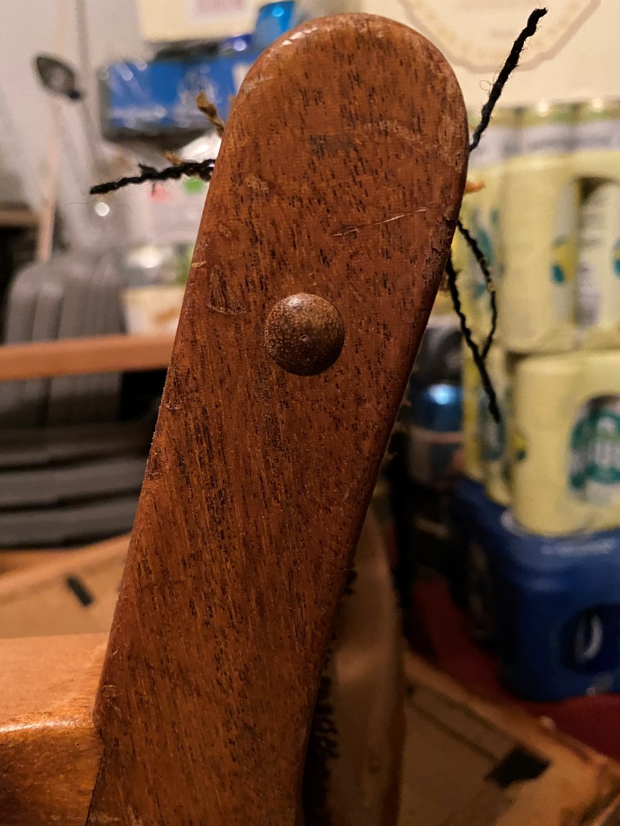

Jeg har kastet mig ud i et restaureringsprojekt af en gammel Børge Mogensen-stol. I ryglænet sidder der et par dækknapper over skruehullerne (se billede) - hvordan får jeg dem nemmest ud? Skal jeg bore en skrue ind og trække dem ud? Og så anskaffe mig et par nye bagefter...

Jeg ville prøve at lirke / banke lidt ind under kanten med f.eks. stemmejern som ligge helt fladt imod armlæn. Sådan lidt hele vejen rundt og se om den ikke giver sig.
Det er svært at finde nogen magen til.
Hvis den skal ødelægges kan du lige så godt bore den ud med måske 10 mm bor.
Som Erik skriver så kan du prøve at lirke den ud med et stemmejern, men den er sikkert limet fast, så det kunne godt blive svært.
Hvis du borer den ud, ville jeg bruge et mindre bor til at bore "centret" ud (husk at der sidder en metalskrue inden under) og så rense kanterne med et stemmejern.
