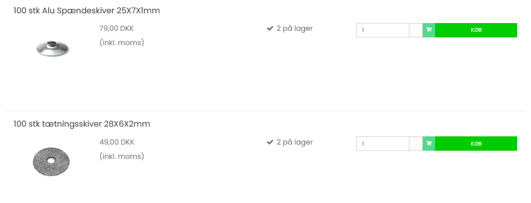

Ofte kan selve skruen sagtens genbruges, så kan du nøjes med nye skiver og tætninger.
L I N K
Men prøv i første omgang at spænde de skruer der er utætte, men spænd dem ikke for hårdt.

Skruerne så fine ud, så de kan sikkert genbruges, som en af jer foreslog, hvis jeg blot skifter skiver og papskiver.
