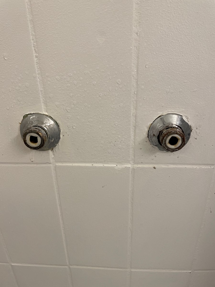

Er der nogle der har et godt trick til at få fjernet forskrukningerne/rossetterne (er lidt i tvivl om navnet) fra væggen uden at smadre fliserne?
Problemet er at jeg skal have sat et nyt brusearmatur op, og det passer lige præcis ikke på det der allerede sidder i væggen. Jeg har prøvet med rørtang og papegøjetang og ingen af dem kan få fat og skruet det af.

 Jeg har forsøgt at skrue rossetterne af men jeg kan ikke dreje dem mere end halvanden omgang mod urets retning før de ikke kan rokkes ud af stedet. Er der en speciel måde det skal gøres på?

 Fandt ud af at der er et indvendig firkantet gevind. Hvilket værktøj bruger jeg til at få det ud? Kan jeg bruge en almindelig umbraco. Har ikke nogen i den størrelse så kan ikke teste det før jeg køber en
Du kan ikke bruge en unbrakonøgle også kaldet en sekskantnøgle til et firkantet hul. Du skal købe en radiatornøgle også kaldet et juletræ. Prøv om du kan købe den i byggemarkedet.
Når rosetterne er "muret fast" kan du ikke dreje forskruningerne, da de er excentriske.
Så du må fjerne fugen rundt om rosetterne og skrue dem ud først, så kan du skrue forskruningerne ud.
Måske du har et topnøglesæt der passer i de firkantede huller? firkanten på topnøglesæt er typisk ½" , 3/8" og 1/4" i firkanten ( 12,7 - 9.5 - 6.35 mm)
Rosetterne går muligvis til under operationen. Særligt nu de er muret inde. Så bør købe et par nye. Så kan du også finde ud af om forskruningerne er forkrøbbede.

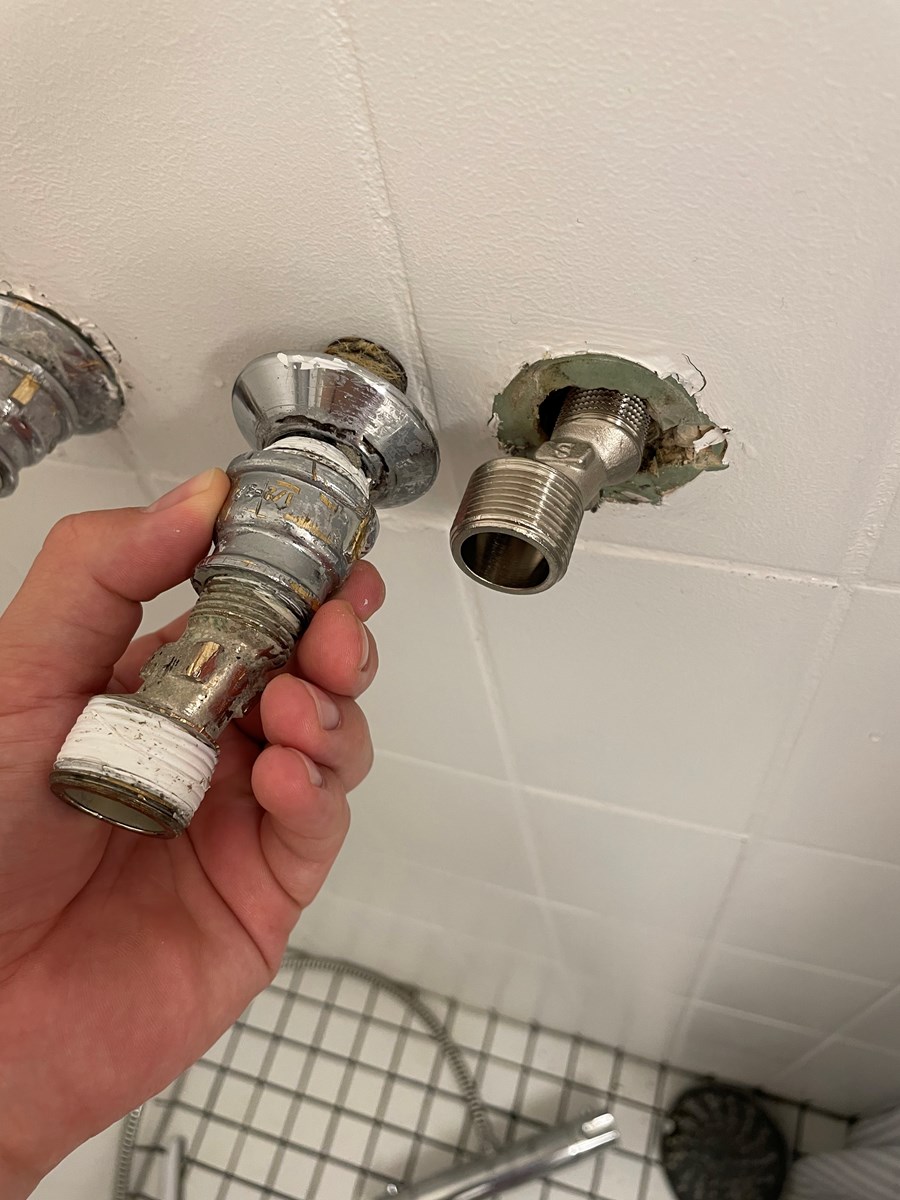

Hej allesammen. Tak for jeres gode råd og vejledning! Det var en ligeløbet forskruning som gemte sig under rosetten. Jeg fik skruet den ud med en skraldenøgle fra et topnøglesæt.

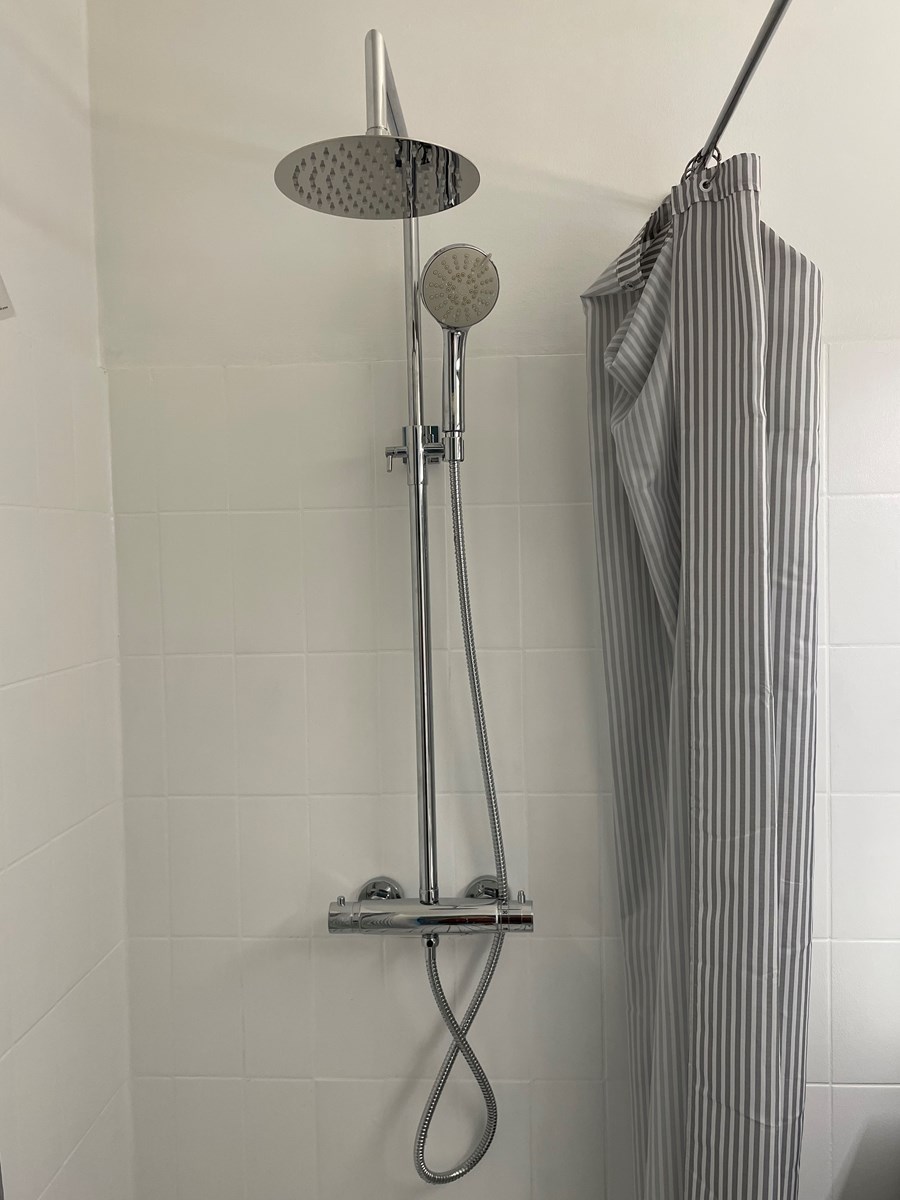

Som i kan se på det første billede var det virkelig en “hovsa løsning” der var lavet, da den tidligere ejer af lejligheden sikkert også har haft problemer med at få fjernet den inderste forskruning.
Det andet billede viser det færdige resultat. Endnu engang, tusind tak for hjælpen allesammen 🙏
