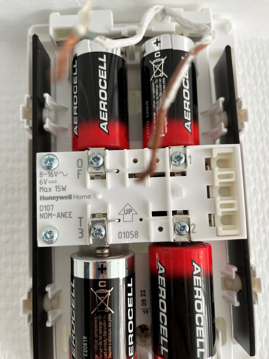

Hej har købt ny dør klokke men der virker ikke. Ligemeget  hvor jeg sætter ledningen fast virker den ikke. Batterierne er nye
Hvis du tager en lille stump ledning, eller lignende og forbinder klemme til 1 og sætter imod klemme 2 så skal den ringe. MEN mon ikke du lige forinden skal vende batterier rigtig ( en af de øverste vender i hvert fald forkert.)
Hej har vendt batterierne frem og tilbage og så så jeg ikke at jeg har vendt den forkert. Men det var ikke synderen. Selv om den skal selvfølgelig skal vendes. Jeg har ikke skruet de to klemmer til venstre som skuber stiften hen til batteriet pol. Og nu virker den. Men tak for hjælpen el mand.
Well well du har vist et øjebliksbillede hvor det ene batteri vender forkert.   Godt at det nu virker.
