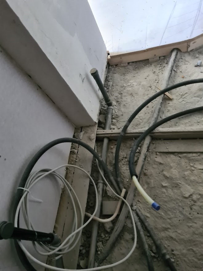

Vedhæfter lige et foto. der løber et el kabel fra kælder op i ejendommen som er det store kabel i midten på billed. Kan man også bare støbe det ind eller bør det pakkes ind i noget?

Jeg ved godt at man må indstøbe de fleste kabler men alligevel vil jeg anbefale at lægge et rør uden om det, hvis ikke det er et rør du kan se.
 Du kan så flække et et flexrør på langs og lægge uden om det.
hej erik. tak for svar. men er pex røret mere af hensyn til man kan se der løber et rør eller er det fordi kabel ikke kan tåle beton da det er svært at få et pex der lukker tæt om alle steder og der vil komme beton på nogle steder?
Kabel kan tåle beton.
Det er åbentbart et gammelt bly/olie/papir kabel der kommer op fra kælder. De havde støbt gulv nu, så jeg spurgte min elektriker om det er ok at nedstøbe disse bly ledninger som er fra 1940 erne, og han sagde det ikke var et problem at jeg ikke havde fået det pakket ind, da de er lavet til at kunne tåle at blive støbt ind, så tænker det er ok når elektriker siger det.
