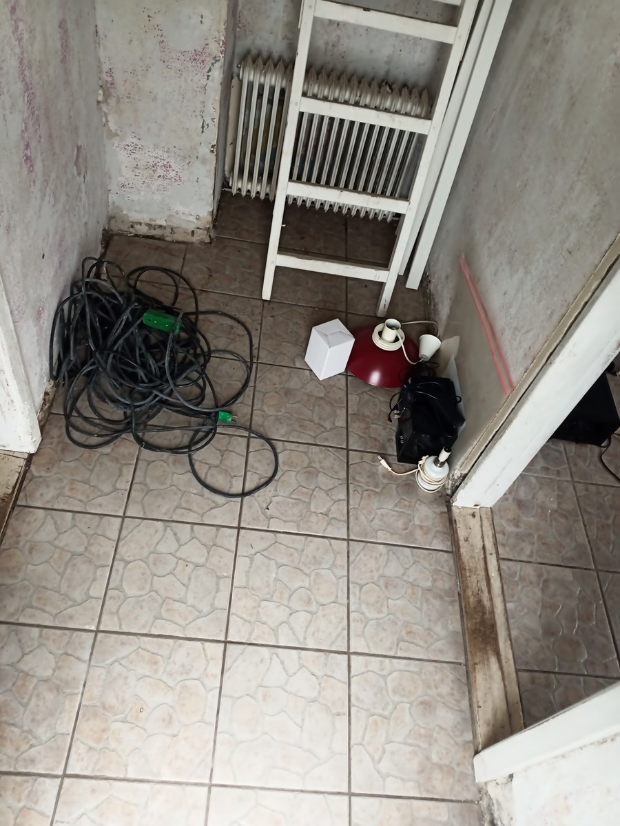

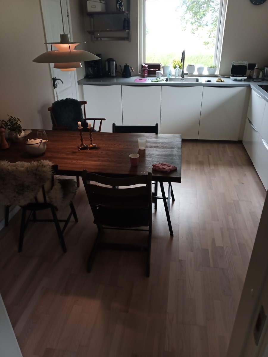

Jeg står snart og skal igang med lave gulvvarme i køkken og entré. Ligger ved siden af hinanden og lige under de 2 rum er der kælder under hvor etage adskillelsen er baumadæk. Det er ikke muligt at isolere loft fra kælder pga højden. Men da mit pillefyr står der nede og er dejligt lunt tænker jeg ikke varmetabet er så stort? Jeg havde tænkt på bare at rykke det gamle klik gulv og klinker af og så bare fræse i betondækket. Hva siger fagfolket?

Rummene er ikke kæmpe store som i kan se på billederne. jeg glemte også at nævne at jeg har en stål bjæke der ligger på tværs under entré og køkken.
