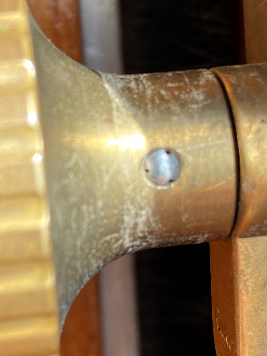

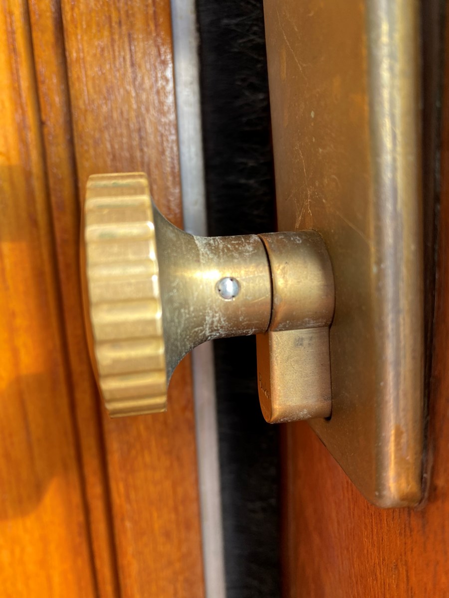

Jeg skal have afmonteret håndtag og lås, men finder den split, som jeg ikke har set før og ikke kan få ud. Nogen der kan hjælpe?
Jeg er stødt på noget lignende tidligere. Splitten blev banket ud med en dorn.
Jo - men den er ikke gennemgående, så jeg kan ikke banke den ud.
Hm, kan den drejes ud? De der 3 små huller måske til et eller andet specialværktøj?
Jep. Tænker også det er noget i den retning
Hej Claus D
Det linger bestem en ruko dråbe cylinder i messing du har.
Selve splitten er hård hærdet rustfrit stål og ca 10-12mm lang
Splitten kan ikke drejes ud, da de bliver slået lige i med en hammer.
Det kan ikke lade sig gøre at få den af uden at lave skader på selve Knoppen.
Og det hjælper ikke at banke den helt ind da Splitten stadigvæk vil side 3-5mm
inde i knoppen.
Jeg har før prøver at bror et lille hul i splitten med et "Cobolt bor - " for at se om jeg ville kunne trække splitten ud. Men uden hæld. Og Det var i en søjleboremaskine med cylinderen fast spædt. og det er ikke lykkes mig at gøre det i nu uden at lave skader på Knoppen.
Dråbe cylinder sider fast i midden af låsekassen med en center skrue der går ind,
og holder den på plads. Så kan du trække cylinder ud,
Men du skal dreje på knoppen til selve cylinder så medbringeren. ligger rigtig inden i låsekassen for at du kan få den helt ud.

Bor et 3mm hul diametralt modsat af splitten indtil du rammer denne (boret vil ikke bore længere). Forsøg derpå at banke splitten ud med en dorn.
