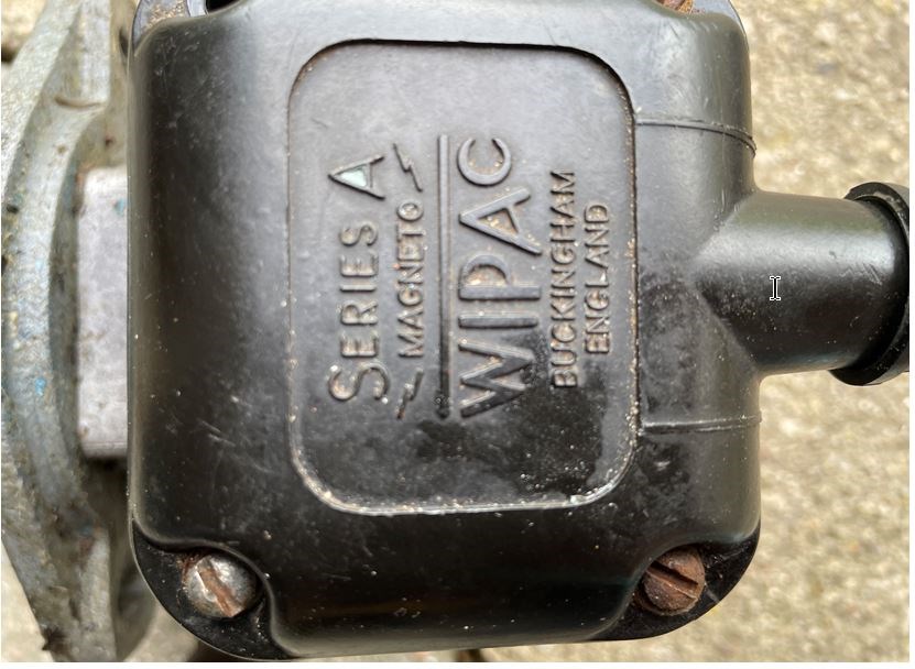

Jeg har været ude for et uheld med min damjolle med en 6 hk Korsør motor.
Det har så gjort at magnet/tændspole på motoren er gået i stykker, så vil høre om der er nogen der har en jeg kan købe eller ved hvor jeg kan få den lavet. Det er en WIPAC Series A
Prøv at kontakte "Langelands Elektro" de kan nok hjælpe eller kender nogen som kan
Har din magnet været "druknet" eller hvad er årsagen ?
"AUTOELEKTRIKEREN"
Hej Polobjørn, ja den har fået noget vand, rev sig løs fra sin fortøjning og drev op på stranden hvor der skvulpede bølger på båden hele natten, så lidt vand har den fået 🙁 men tak for rådet, tænker jeg vil kontakte dem for at høre om de evt. kan hjælpe mig
Kan du finde ud af og afmontere og genmontere magneten ???
Hvis du kan det så afmonter den og tag den hjem og afmonter topdækslet og dækslet over kontaktsættet
 så låner du din måske kones hårtørrer og gennemtører din magnet et par gange men uden at den bliver for varm
Lad dækslerne være af til al fugt er ude det varer nok nogen dage men prøv så om den kan slå en gnist nu !
Hvis ikke så må du ha fat i langelands El  !
"AUTOELEKTRIKEREN"
Det prøver jeg, tak for svar 👍
