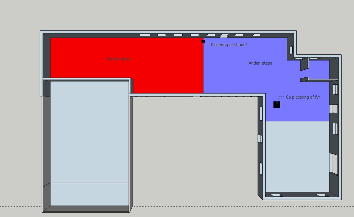

Jeg har lavet en tegning som illustrerer "mit problem" og en mulig løsning.
Jeg laver første etape imens vi bor i anden etape (som kommer til at indeholde teknikrum/varmeanlæg).
Derefter flytter vi ind i første etape imens jeg laver anden etape.
Hvis jeg placerer shunten et sted ved overgangen mellem første og anden etape, løser det mit problem, ikke?
Så skal jeg i første etape bare føre slangerne hen til shunt området og i anden etape det samme.
Lad mig høre om det kunne være en god løsning, måske har jeg overset noget.
