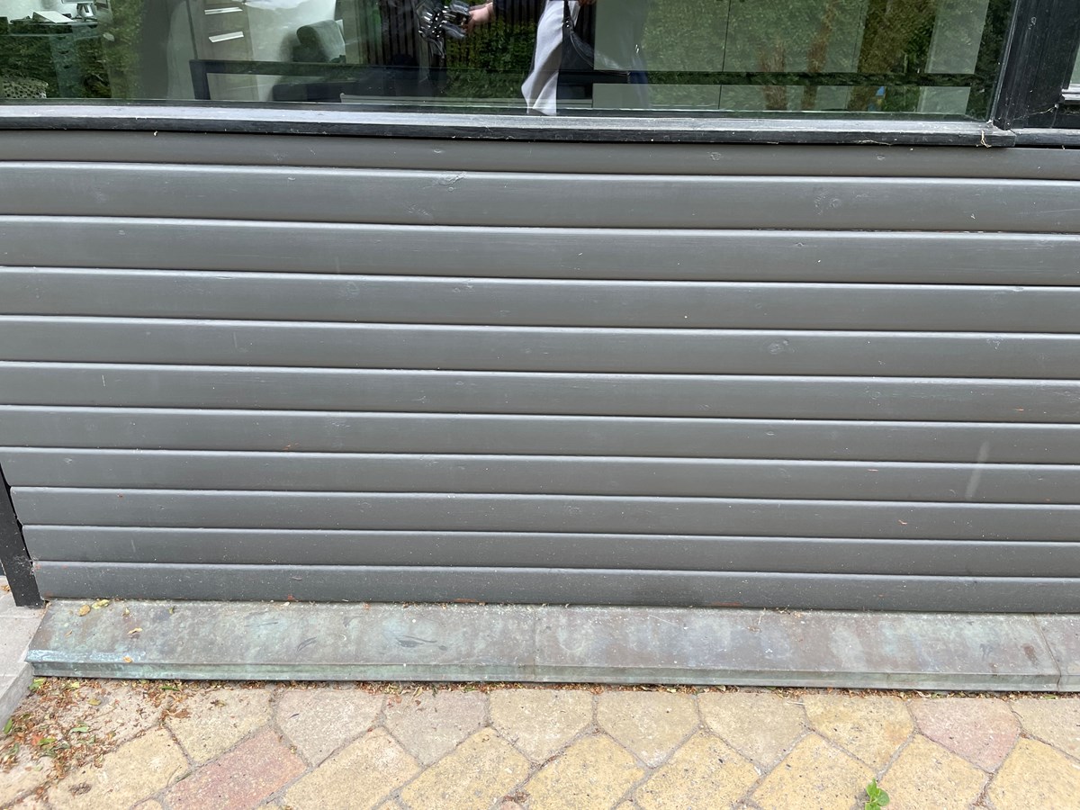

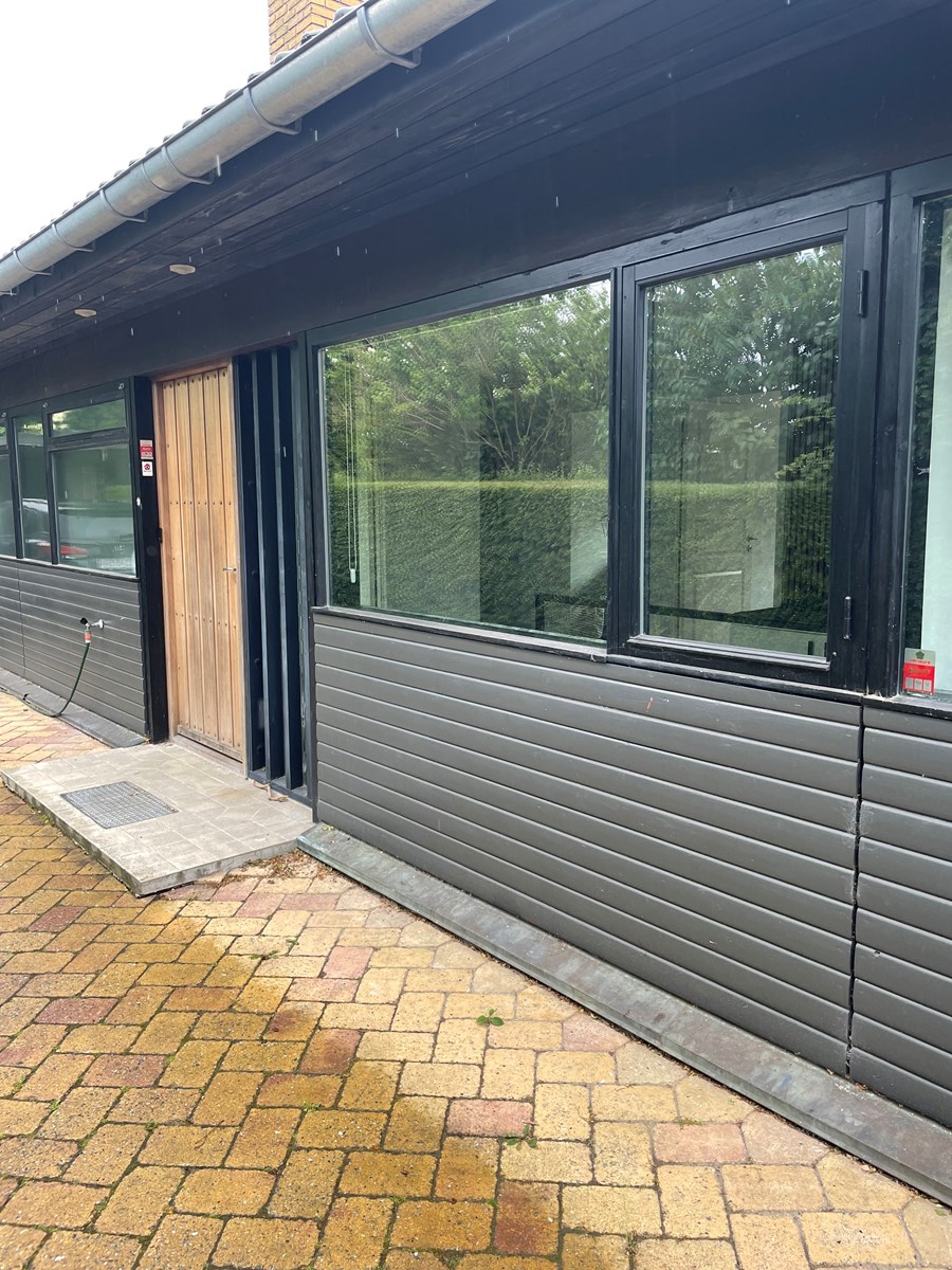

Vi overvejer at skifte de gamle træpaneler under vinduerne på vores husfacade ud med cembrit (evt Hardieplank) som vi har gjort med gavlene.
Vi tænker i samme omgang at efterisolere og dermed “trække facaden ud ad” og lave sålbænke foroven/under vinduerne så vi kan slippe af med de mærkelige zink-plader under de eksisterende træpaneler. Vi ved ikke hvilken funktion de har forneden. Måske det er være at nævne at vi har kælder?
Er der nogen, der har prøvet det før - eller evt kan argumentere for/imod?

Det er lidt underlig hvis vinduer skulle være bærende. Men det er så også lige meget for det projekt i påtænker. Det kan jo nok lade sig gøre at få lidt mere isolering i på den måde. Men i skal jo også have plads til vindpap og 25 mm klemlister som facaden skal skrues på. Desuden skal der etableres udluftning nederst og øverst så der udluftes bag pladerne. Der skal være musenet begge steder.
Øverst kan denne udluftning sikkert afsluttes under sålbænke.
Så ser jeg en udfordring i inddækning ved døren, hvor det tydelig vil vise sig at muren er tykkere nederst

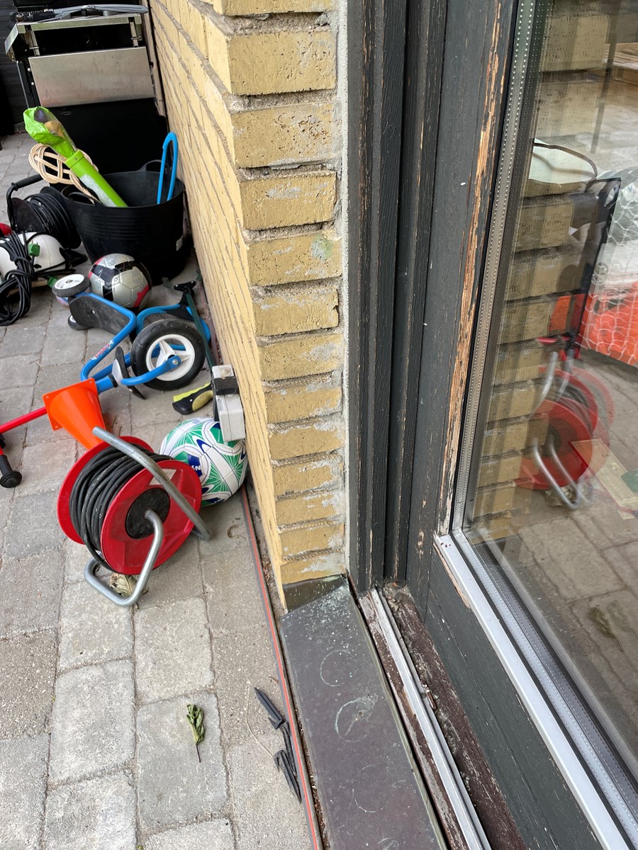

Tak for svar :-) Jeg var måske dårlig til at forklare det - det er hele vindueskonstruktionen der er bærende. Ret typisk for huse af den slags iflg. byggerådgiveren så vi kan feks godt skifte ruder men ikke selve rammerne uden at skulle ind og forstærke med bjælker mm, men det er også underordnet for opgaven udover at vinduerne skal blive hvor de er og ikke ‘trækkes med ud’.
Vi har ca 15 cm ‘at give af’ ift murstene, da vinduer mm er tilbagetrukket, så det burde forhåbentlig kunne lade sig gøre uden at det stikke ud over for - enig - det ville være mærkeligt. Men lyder til at fremgangsmåden minder om da vi lavet gavlene. Ved du mon hvad tanken har været med de kobber “sålbænke” mod jorden?
Ok nu forstår jeg, synes ikke lige at kunne se gule mursten på de første 2 billeder.
Jeg kan ikke so formålet med de inddækninger, men måske er sokkel støbt helt derud, og man vil så lede regnvand ud forbi sokkel overkant.
Soklen er nemlig "tilbagetrukket", dvs. samme sted som vinduer, facade osv. nu, så det er ret mystisk, hvad de er der for ud over måske ekstra regnvejrsbeskyttelse :D
