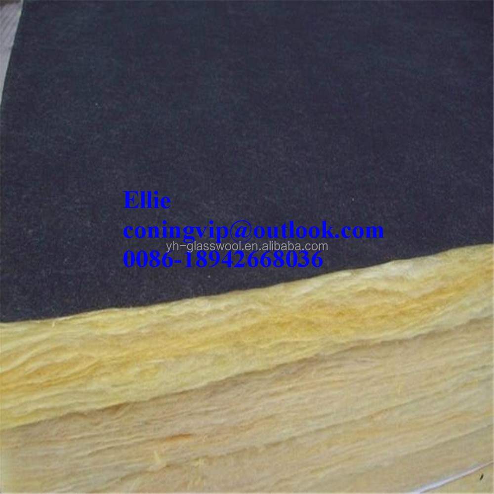

Hvilken slags uld er det her?
Vores tag er isoleret med glasuld som ligger mellem et lag brunt pap og en sort dug.
Er der nogen der kan sige mig hvad det hedder og hvad funktion den sorte dug/stof har?
Jeg kan huske et produkt som lignede som hed vingemåtter. der var det meningen at vingekanten skulle klipses på spærene så isoleringen hænger imellem.spærene. Papiret er henholdsvis vindspærre og dampbremse. Der blev aldrig nogen tæt isolering fordi det aldrig passede.

kovas skrev den 19-06-2022 08:25:50
 Tak for svar, de her ruller er nemlig klipset imellem spærrene og som du siger så er der rigtig mange huller i
